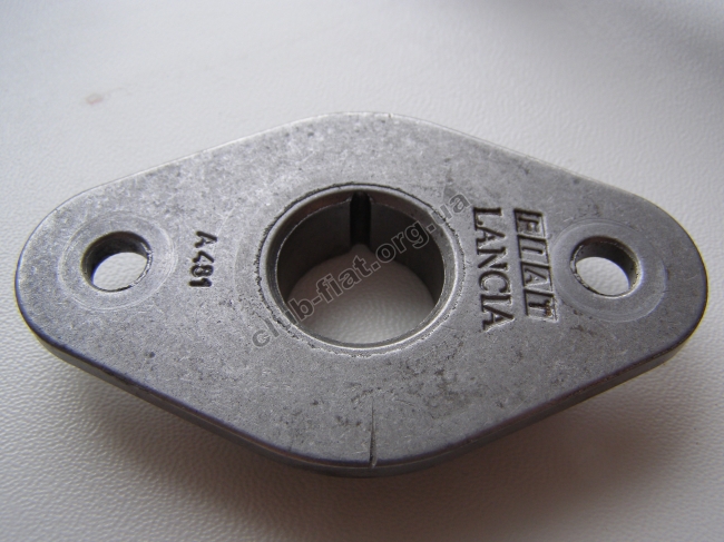

Всем привет .Столкнулся с проблемой с подтеканием масла со штока  кулисы ,для этого откручивал 2 гайки на 2 валах  в ручную ,и  отколов кусочек зуба на шестерне !После чего поехал к мастеру он отломал еще один но открутил .Вопрос собственно в чем  ?Нужно ли менять  2 шестерни парой или одну только поломанную ?Говорят   что если заменить одну то будет гудеть .С виду на шестерне выработки можно сказать нету 2010г 1.3 multijet fiat 5ст
Прикрепления: 8310651.jpg (48.3 Kb) · 0267767.jpg (55.7 Kb) · 3981960.jpg (55.5 Kb)

К кулисе на FIAT  DOBLO  1.3 по другому не добраться если не разобрать коробку полностью !Сам можешь посмотреть сверху сварено снизу прикручено дибилиз да еще + нету ни сальников ни хрена + сквозная дыра для затекания воды после
прорыва пыльника кулисы !Буду точить вал убирать , выработку и делать
втулку с прорезом для смазки штока ну не для конца что бы масло больше не гнало и не было люфта !!Шестерни как чугунные нагрузки особой и не было когда срывали  хрусь и зуб отпал на вазах такой проблемы не бывало по словам мастеров !Способом включения 5 и задней передачи на вторичном валу получилось сорвать рывком ,на первичном валу нет так как крутится без особой нагрузки .
Прикрепления: 1652383.jpg (20.4 Kb)

меня интересует фото корпуса коробки куда  штифт переключения вставляется. Я так понимаю, что там  сальника нет как на предыдущей коробке
server13
Добавлено: 11.01.16, 02:28 | Сообщение # 13
В клубе с 08.01.16
Сообщений: 9
Авто: fiat doblo 1.3 muljet new 2010
Место парковки: Днепропетровск /Украина
Да авто было пригнано !Пробег был смотан с 60 до 45 ну бирку на моторе не заменители  с т/о в германии к тому же авто было ударено и долго стояло около 2 лет ,ну пробег меня как то смущает как можно было руль протереть и педаль сцепления почти до пластика ..может качество такое  !Что насчет коробки то там просто  дыра как у тебя на фото с сальником только без сальника ,и туда вставляется эта кулиса  что на моих фото и сну три пружины ,и сверху закручивается на 2 болтах  если интересно то скину фото ..чисто случайно наткнулся на обяву сальник выбора передач на 1,3 только где он там стоит http://buscentr.com.ua/Fiat-Doblo-Salnik-vala-vybora-peredach-KPP-2280x40x6-850_22037

Вот фото с места установки кулисы
Прикрепления: 6897836.jpg (51.7 Kb)
