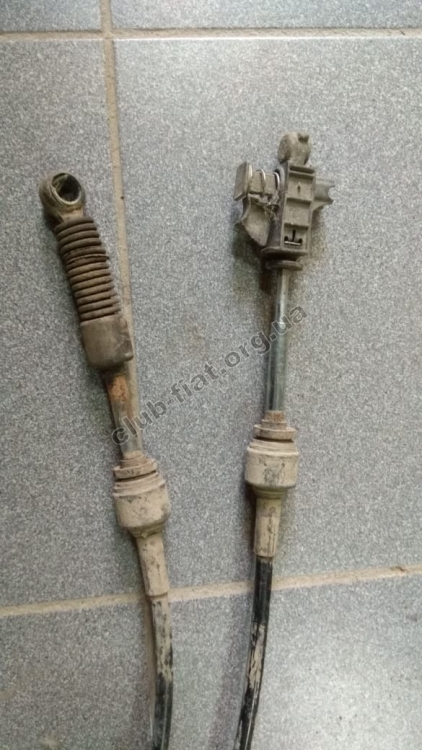

Собственно заинтересовал  вопрос : лопнул пыльник   на тросах КПП в моторном отсеке, приобрел  от ВАЗ 2108 так как   заменителей   не существует . Сам  пыльник по длине  от Ваз 2108 такой же длине как по оригиналу? или необходимо собрать пыльник подобный оригиналу  из двух  пыльников?
Если из двух пыльников тогда имеется  б/у пыльник от направляющей суппорта
Затянуть стяжками и будет выглядеть приблизительно вот так

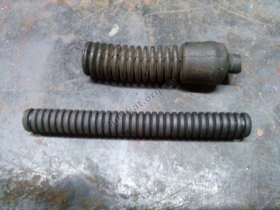

Купил два пыльника от Ваз 2108 покрутил, повертел  по центру  пыльник либо в гармошку либо надо на стяжку и опять в  гармошку. Короче подвернулся мне под руку пыльник ручника от Газ 24 и соединил с пыльником от Ваз 2108. Стало так, что два конца пыльника заужены, только 8 развернул к  соединению так как 8 мягче.
Вид снятого пыльника

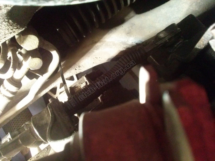

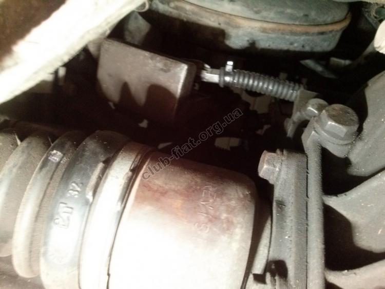

Порвало  пыльник  от Газ24 видно качество хорошее, поставили как на первом фото от 8  пошли микротрещины, задубел, стало не комфортно включать передачи, сняли. Подбирали на рынке  у музыкантов  проводка  в двери,
подобрали, стало идеально посмотрим  на сколько хватит. Правда толщина  немного тоньше

Подбирали на рынке  у музыкантов  проводка  в двери,подобрали, стало идеально посмотрим  на сколько хватит. Правда толщина  немного тоньше
На автомобильном  рынке где продают автомагнитолы, провода, и все что связано с музыкой. У них  так же продаются гофры для прокладки кабелей между   дверями. Взяли пучек  и из него выбрали с какого авто самому богу известно. На сколько хватит не понятно, но если  даже на год за смешную цену подойдет. В гофре даже есть место для крепления удавки, по краям . Главное, что по длине чуть длиннее , а становится идеально
