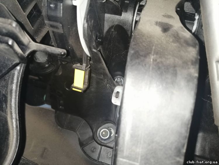

Добрый день всем. Помогите разобраться с работой датчика сцепления. Суть такова: если выжать педаль сцепления до упора, то подвижная часть датчика фиксируется в положении всегда включено и вызывает ошибку P0704. При этом отключается система старт-стоп. И по видимому круиз контроль. На малых оборотах машина начинает дёргаться. Рукой отщелкиваю рычажок датчика на место-проблемы уходят до следующего выжимания сцепления до упора. Так и должно быть, или это мой какой-то косяк? Или может сцепление надо выжимать не на полный ход?

Возвратной пружины не должно быть?
