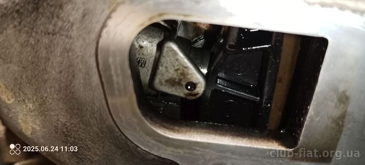

Добрый день.
Имею странную работу двигателя. При разгоне, нажимая на газ ,отчотливо слышно цокание под капотом на 2-3 секунды, при этом ускорение совсем слабое. Потом резко сам по себе цокот пропадает, как будто выключателем счелкнули, и резко начинается хороший разгон . На холостых чокот не слышно, мотор работает тихо, правда при заводке на холодную немного плавают обороты, по мере нагрева пропадает. Что цокает, не могу понять, компенсаторы, цепь или ещё что. Есть подозрение на цепь, так как в последнее время при заводке слышно легкий шелест на секунд 10, как будто ремень генератора слегка пищит. Открывал люк цепи, шток вышел примерно 10-15 мм. Из ошибок одна не постоянная по давленю масла, хотя лампочка гаснет сразу. Будут какие мысли, в какую сторону копать?

Если это форсунки, то от чего, блок управления в начале разгона дает не правильный угол опережения?
А угол определяется по датчику распредвала или коленвала, может их проверить?
Глянте пожалуйста еще натяжение цепи, еще можно поездить или уже пора менять.
Прикрепления: 1632343.jpg (72.8 Kb)
