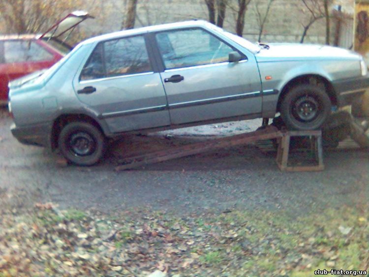

Добавлено: 22.05.20, 03:40 | Сообщение # 7
Цитата sheridan ()
нужно до ямы где то добраться, снять и отрИхтовать
Ниже уровня земли еще успеем. smile
Да и лопатой я не умею. smile
А пока такой мобильный вариант использую, или пару козелков, в зависимости от задачи.
Деревянный лежак в комплекте.
Прикрепления: 1547055.jpg (71.3 Kb)
