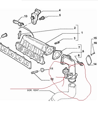

Всім привіт! Ситуація починає розяснюватись. Добився сьогодні що знову не заводиться Доблик. Замітив шо подається вакуум на ту штуку(фото, дросельна заслонка напевно). Знімаю шланг(і глушу, щоб не втікав вакуум), машина заводиться з півоберта. Йду по шлангу, там вакуумний електроклапан. При не заведеній машині, викл. запалення на нього подається 0 вольт, включене запалення-9вольт, заведена машина(з відєднаним вакуом від дросельної) -10,5вольт. По характеристиках електроклапана - він 12-ти вольтовий. Питання: здох електорелапан, чи мозок не дає 12 вольт, не дає заводитись двигуну по якійсь причині, або глючить? Коли відєдную розєм з електроклапана, дає помилку по управлінню дроселем. Зарас попробую дати з акумулятора 12 вольт на нього.

Напевно все таки здох той електроклапан, бо 12 вольт йому також не допомагає. Але питання чому не завжди він глючить, а тільки деколи, як йому захочеться, або ще десь криється якась проблема. Поміняю той електроклапан, відпишусь, може комусь пригодиться.

На кінець знайшов час, замінив той електроклапан. Зараз все добре. Проблема вирішена. Всім дякую!
