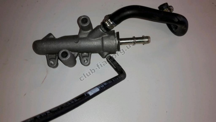

Купив дане авто в березні 2017р. через тиждень після купівлі помітив, що авто почало заводитись в холодну погоду гірше. Цього року після похолодання почала заводитись дуже погано, довго приходиться крутити стартером, деколи навіть садив АБ.
Зроблено:
1. Замінив АКБ (грудень 2017)
2. Свічки перевіряв на 3 різних СТО, кажуть все в порядку.
3. Замінив 4 форсунки (б/в), зливають в "обратку" 8, 10, 9, 10мл.
Перевіряючи злив форсунок, помітив, що з трубки "распределителя топлива" (55202754), яка йде до "обраток" форсунок тече пальне (300мл. за 1 хв.). Виникає запитання: так і має бути? Думаю, що він підустав, не тримає і травить тиск ТНВД. Поки не почав розбирати цей розподільник хочу знати чи ще хтось стикався з такою ситуацією, чи так і має бути?

а не многовато ли 8-10мл.? не знаю как у вас на 1.9 но у меня когда проверял форсунки было по 2мл, в последней чуть было больше 10 и уже не заводилась машина. помоему потолок 7мл.
    и еще есть датчик (регулятор) давления топлива на рейке с водительской стороны, у вас не знаю, он тоже мозги ипать может.
    ну и естественно слив 300мл, это очень много , машина заводится при давлении 160, если не набирает то хрен заведется

Цікавить чи повинен  "распределителя топлива" (55202754) лити в обратку форсунок, чи ні? можете хтось в себе глянути?

Проблему вирішено. Не було контакту на фішці розходоміра повітря, тобто контакт був, але не завжди. При цьому температуру повітря на вході ЕБУ розумів як -40, а розхід повітря 179г/с. Виявити проблему допоміг ELM 327 wifi. Все ж таки ЕБУ бере 2 температури (ДМРВ і ДОЖ) сумує їх і тоді дає сигнал на свічки і пуск.
