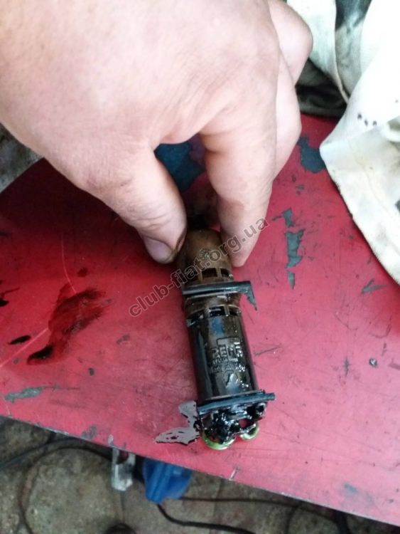

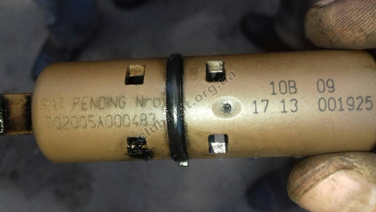

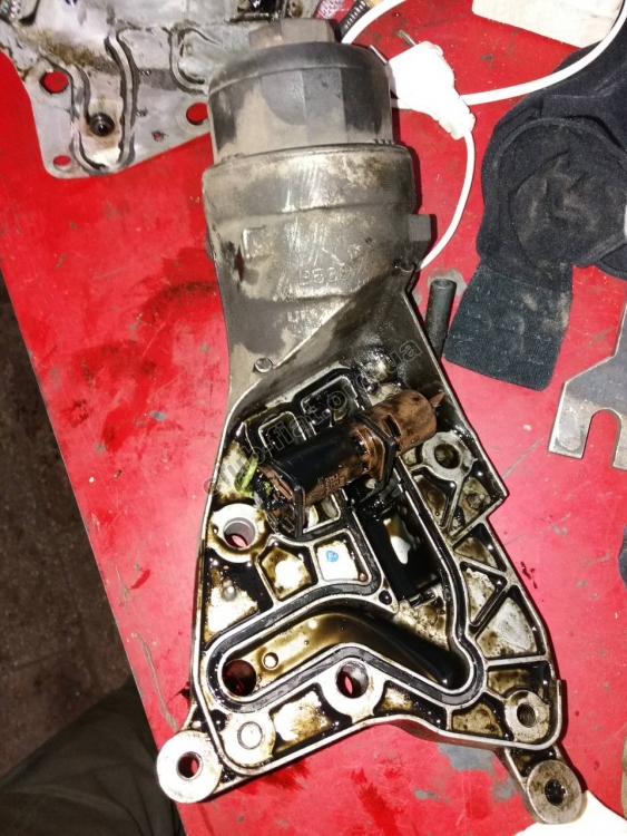

Doblo 1.6 mjet 2010г. Начал долго набирать давление масла после простоя больше чем 6 часов.
Розобрали корпус фильтра и нашли неисправный обратный клапан. Теперь не могу найти этот клапан и комплект прокладок.
Может кто подскажет где купить данный клапан?

Чисто мое мнение, он не продается отдельно
Добавлено: 12.08.18, 04:01 | Сообщение # 3
В местной автолавке торгущей лампочками конечно ничего не найдется.
Главное в Епере определиться с номерами деталей.
Клапан может оказаться входящим в состав корпуса маслофильтра и тогда беушка или ремонт имеющегося.
Опять же корпус фильтра похоже универсальный и значить беушка годиться не только фиатовская.
Помощника который поможет купить тут вполне реально найти.
https://allegro.pl/opel-in....roduct&
С прокладками это вообще пустяки.
Как то так.
https://italautoparts.com.ua/p183142....go.html
Если не такое, то заниматься более точным подбором придется самому.
Обращу внимание что там фигурируют номера GM.
Значит нужный клапан применяеться и в немецких авто.
