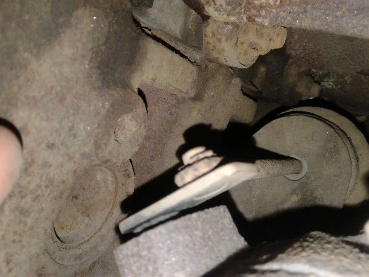

После покупки машины (мой первый турбо дизель) навожу порядки, обслуживаю, устраняю косяки.
Попытался разобраться в вялом разгоне в режиме тапок в пол. Всей истории авто, я не знаю. По компу пробег 600к+ на приборке в два раза меньше. Хорошо заводится, хорошо едет, но нет подхвата. Дыма тоже нет никакого, обычный бесцветный выхлоп, как ни газуй. Масло, за 2 тысячи, что я наездил после замены не ушло ни грамма.
И вот что сделал и что обнаружил:
Почистил ЕГР, был забит в закрытом состоянии. Поставил заглушку с тремя отверстиями М6. Ошибка ушла, ЕГР работает.
Помыл интеркулер (грязи в нем не было), проверил все патрубки (масло не выливалось, так, легкое запотевание, порезов тоже нет), почистил ДМРВ и датчик наддува на впускном коллекторе. Крыльчатка не болтается вообще, чуть еле еле, допустимый люфт) Ошибок по компу нет никаких. Шнурок есть свой, пользуюсь фиатэкусканом.
Много читал про турбину и решил проверить ее, электронный регулятор и все соединения. Изучил как это все в куче должно работать. Книга есть. При запуске мотора и добавлении оборотов, шток актуатора должен выдвигаться от воздействия нагретаемого воздуха, перенаправляя поток ОГ, ну и регулироваться трехходовым регулятором. У меня шток стоит на одном месте, столько оборотов не давай. При повышении оборотов, патрубки надуваются, ничего не травит, но шток стоит. Я попробовал выдвинуть рукой, но он очень очень туго может на 5 мм выдвигается, как будто там очень мощная пружина, от руки не поддается. Подозреваю, что он просто заржавел. В моторном отсеке крепеж ржавый. Что-то открутить, часто выливается в проблему. Снять актуатор без снятия турбины невозможно, даже снять стопорное кольцо и рассоединить шток и подвигать отдельно актуатор, отдельно привод заслонок, (чтобы понять где заклинило) я не могу, очень тесно между мотором и турбиной. Возникло сразу много вопросов:
- Должен ли шток актуатора легко выходить от руки, или если дунуть ртом или насосом? (Думаю должен)
- Можно ли как-то снять актуатор, не снимая турбины?
- Если без снятия турбины никак, какая вероятность того, что она снимется, открутятся гайки. Там очень все прикипело. Турбина похоже не снималась никогда, на патрубке слива стоят родные одноразовые хомуты.
- У кого было такое, к чему готовиться?
Такая динамика мне позволяет ездить, но хочу сделать как должно быть. Покупать новую турбину пока не планирую. Актуаторы отдельно продаются. Проблема снять. Номера турбины и актуатора нашел.
вин машины: zfa22300005159643
Буду рад любым советам. Спасибо.

Если у кого есть возможность и доступ к турбине, попробуйте подвигать шток (как на второй фотографии) как двигается и с каким усилием.

Спасибо за совет. Буду снимать с коллектором. Попробовал на всякий случай подлезть ВДшкой попшикал на шток актуатора с обоих сторон, и попробовал подвигать отверткой как рычагом, и ходить стало легче, но все равно туго, при перегазовке никакой реакции. Еще перед разборкой попробую померить, что на него приходит, и приходит ли. А потом снимать. Видимо закисло там внутри. С теорией разобрался, дальше уже буду делать. Спасибо.

Маслом и именнно маслом капнуть и хорошо капнуть на фотку №2 и подожать пока маслом там все не пропитаеться.
