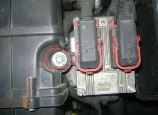

Разбились резиновые втулки (подушки) крепления воздушного фильтра, что под болтами на фото Алекса. Отдельно не поставляются, только в корпусе. Может кто подскажет выход из положения, чем можно заменить?

Фото есть, именно разбитого отверстия?

Резиновые втулки стёрлись и корпус фильтра стучит по крышке головки
Добавлено (25.04.18, 11:10)
Вот
Добавлено (25.04.18, 11:25)
$IMAGE1$$IMAGE2$

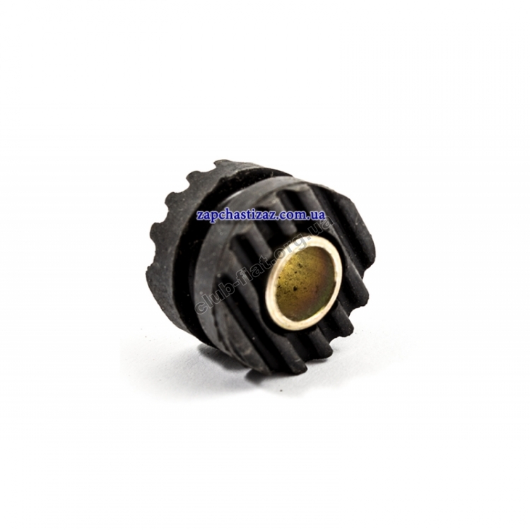

Спасибо всем за советы. Исследуя просторы интернета, наткнулся на втулки крепления корпуса воздушного фильтра Trafic 2, Vivaro, Primastar
Прикрепления: 0453930.jpg (33.7 Kb) · 8189001.jpg (66.9 Kb)
Vladim
Добавлено: 29.04.18, 18:41 | Сообщение # 14
В клубе с 04.11.13
Авто: FIAT DOBLO COMBI 2012
1.4 инжектор, 77 л.с.
Место парковки: Чернигов

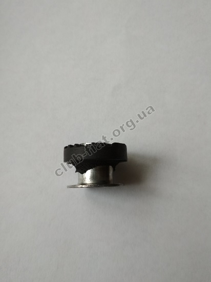

Это две разные втулки, но менеджер компании MetGum любезно согласился выслать мне две одинаковые под № 1. Резина твердая, диаметр канавки на один миллиметр больше диаметра ушка корпуса фильтра. Стали очень плотно. Плохо это или хорошо, будем посмотреть. Родные металлические втулки по диаметру не подошли, поэтому использовал от втулок ЗАЗ (Ланос), что на фото ниже.
