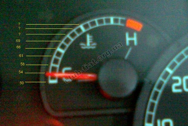

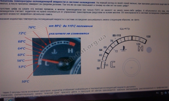

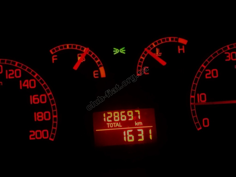

Заметил  такой прикол чуть дольше греемся (может конечно кажется), а потом плохо прогреваемся при включенной печке имеем вот такие показания в движении
 Отключаем печку и до градусника не хватает одного или два деления до градусника (он же рабочая температура).
Прикол в том, что мороза нет дальше хуже будет.
Вопрос как определить термостат или  датчик температуры  термостата ОЖ ? В идеале понятно менять термостат, а может это датчик? Болячка детская на 1,4 утром на холодную когда вкл. зажигание стрелка лезит вверх загорается лампочка перегрева и стремительно падает на ноль.

Добавлено: 30.10.17, 19:24 | Сообщение # 2
Познавательная картинка. Термостат открывается при 88 градусах
просторы инета

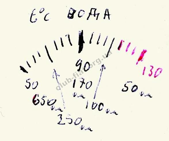

С указателем температуры Жигуля все очень просто.
http://www.gdkvrn.ru/vaz....113.jpg
В правой колонке какой резистор вместо датчика подключить, а в левой куда стрелка показывать должна.
Так мелко расписывать показания стрелки смысла нет.
Такого шага вполне достаточно.
И кроме температурных меток полезно и сопротивление датчика указывать.
Тогда гадать насчет датчика  не придется.

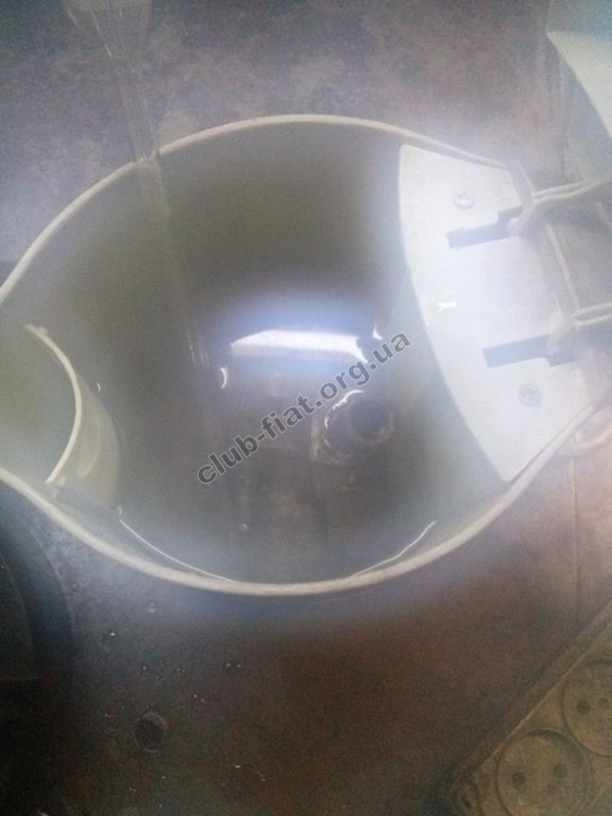

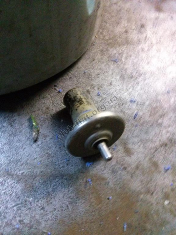

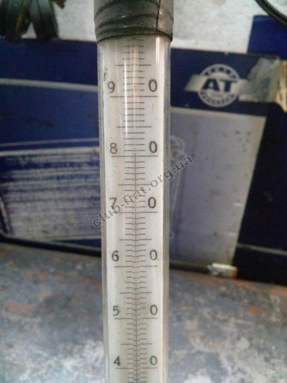

Были проведены испытания на старом термостате(моя натура! нет выкинуть). Достали чайник и градусник)))
испытания показали, что термостат отрывался при температуре от 80 до 82 градусов. После остывания временами не хотел полностью закрываться. .

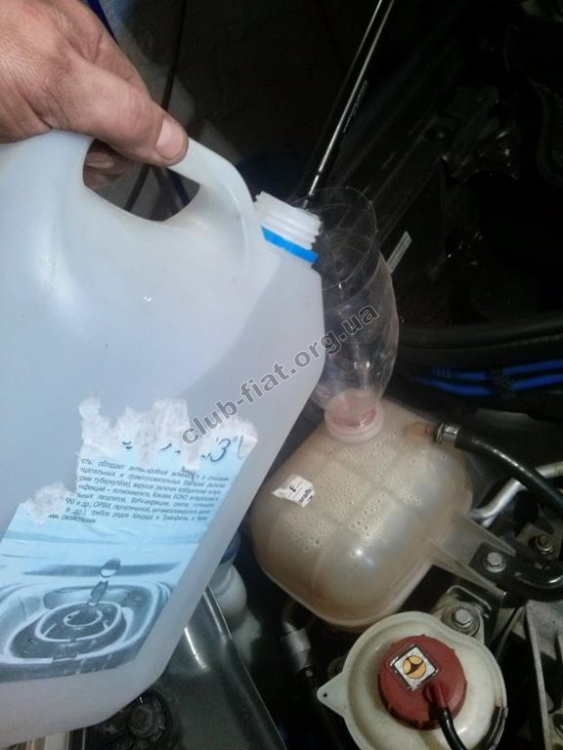

При замене ОЖ промыл всю систему по классике жанра дистиллированной водой два раза. И сразу тепло от печки
Будет желания выложу полный  отчет

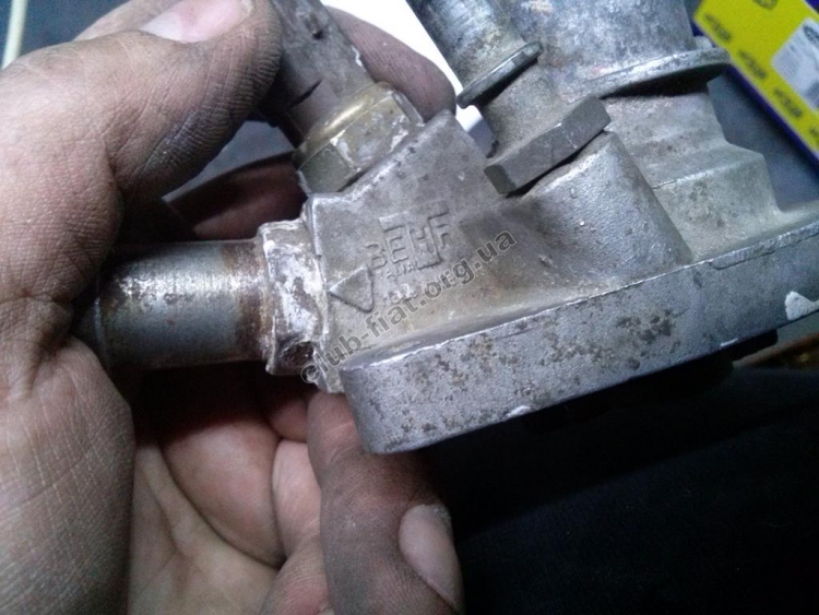

Интересная деталь проклакда термостата  на двигатель 1,4  77л.с.каталожный номер  71753377
