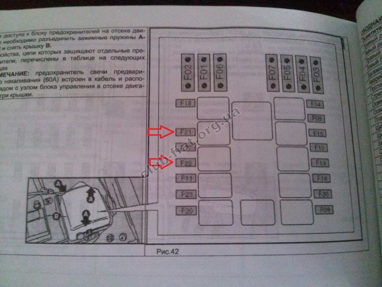

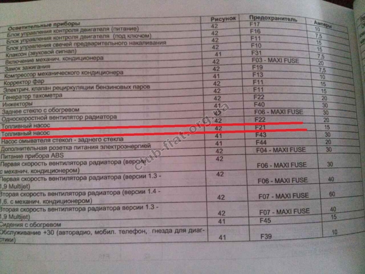

По мануалу плавких предохранителя два
Прикрепления: 7539068.jpg (299.8 Kb) · 6593426.jpg (279.6 Kb)

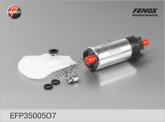

Всем спасибо за ответы и советы. Предохранители смотрел,все в норме.По поводу моторчика ,а точнее топливный насос электрический,FENOX .
Прикрепления: 2332656.jpg (43.5 Kb)
