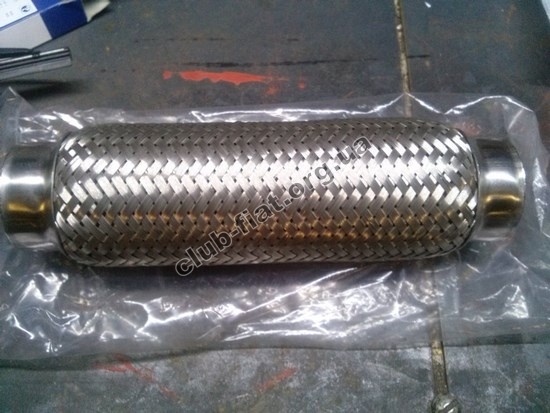

Добавлено: 16.07.17, 17:15 | Сообщение # 9
Цитата KNAUF ()
Т.е. по идеи, если шпильки сорвало, то коллектор должен "телепаться", чтобы звук такой создать?
нет там много шпилек часть целая
Цитата KNAUF ()
Посмотрел. Трудно сказать, но звук как то больше из под машины идет. При беглом анализе, все трубы на месте. Ничего не болтается. А рычит:) Очень похоже на прямоток прямоток
тогда гофру смотри
Прикрепления: 0106651.jpg (144.6 Kb)
KNAUF
Добавлено: 16.07.17, 18:00 | Сообщение # 10
В клубе с 07.12.11
Сообщений: 106
Авто: Fiat Doblo Combi
тогда гофру смотри
Ее видно. Но не понятно. Вроде не она. Такое ощущение, что на стыке глушителя и коллектора.
