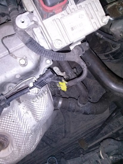

Добавлено: 17.03.17, 20:31 | Сообщение # 4
Откручиваем крепление лямбды  ну и разъем снял

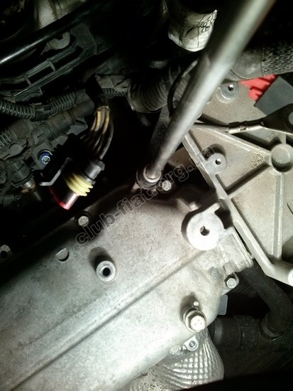

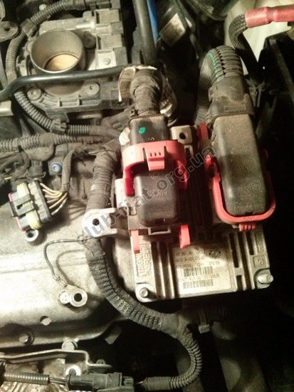

Смотрю ну какой конструктор прикрепил к краю клапанной крышке  подставку ЭБУ да еще и один из болтов упирается  в разъем ЭБУ.
Короче откидываем разъему с ЭБУ(предупреждаю защелка жесткая)
Прикрепления: 9760550.jpg (123.5 Kb) · 6821665.jpg (145.7 Kb) · 2948057.jpg (132.0 Kb)

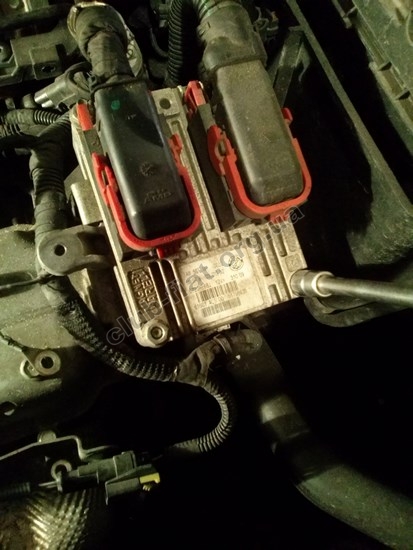

Добавлено: 17.03.17, 20:37 | Сообщение # 6
Теперь есть доступ открутить 4 болта ЭБУ ну и снимаем сам ЭБу легкий зараза, но цена его!!!

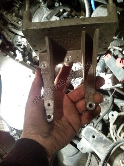

Добавлено: 17.03.17, 20:49 | Сообщение # 10
После этого вынимаем подставку! которая закрывала 1 болт!!! на клапанной крышке. Судьбу не  на****ь. Попался бы этот конструктор запулил бы ему...

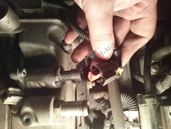

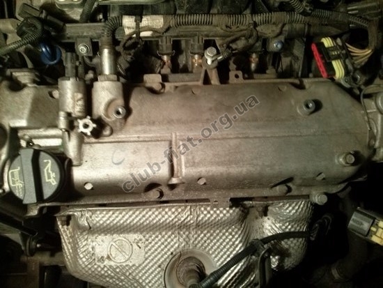

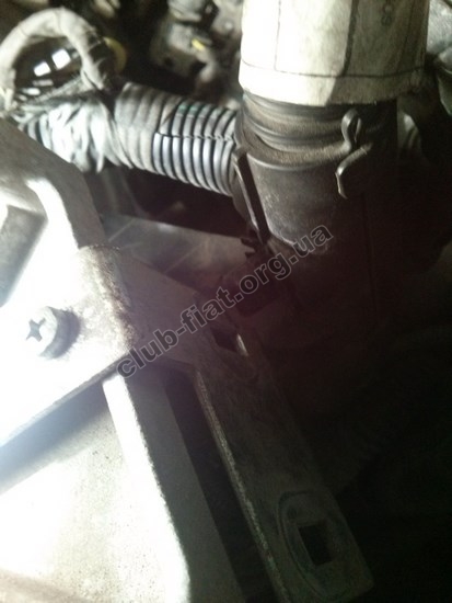

Снимаем разъем с датчика на клапанной крышке(забыл его название)
Дальше снимаем кожух ремня ГРМ три болта. Я его сня, что бы он не раздражал!!. Вот и все добрался до клапанной крышки и ее болтов 8 шт на 8. Один боковой возле ремня ГРМ под подставкой открутили(фото вкину я насадкой откручивал))

Добавлено: 17.03.17, 21:05 | Сообщение # 13

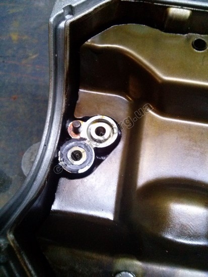

Улыбка до ушей открутил все лохмотья! Берусь за отверстие сапуна на клапанной крышке и !! качаю и не снимается! мля неужели  не все открутил еще раз  проверяю  все снял! Еще еще  со стороны ЭБУ начинаю подрезать прокладку!1 зараза пригорела. еще разок  треснула и снялась
Заводской герметик  был нанесен по кругу прокладки. Начинаем снимать колечки, зачищать и обезжиривать
клапанную крышку .
Прикрепления: 3810836.jpg (148.7 Kb) · 6273686.jpg (131.9 Kb) · 9953843.jpg (124.1 Kb)

Добавлено: 17.03.17, 21:11 | Сообщение # 15
Вот колечки которые необходимо убрать. Напоминаю 5 с прокладкой!
После того как почистили и обезжирили, вставляем колечки   и прокладку на клапанную крышку. Все содится плотно  и четко по контуру
