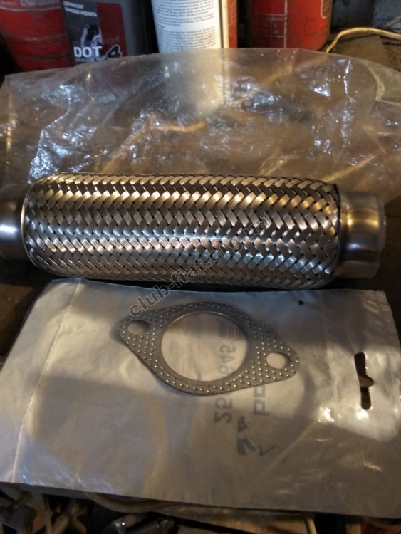

Добавлено: 10.09.18, 22:53 | Сообщение # 8
гофра JMJ 45*230 и уплотнительное кольцо трубы выхлоных газоы Bosal  256-645

Добавлено: 29.09.18, 09:14 | Сообщение # 10
doomik, сейчас ее цена 266грн. хорошая  трех слойная, нержавейка.
