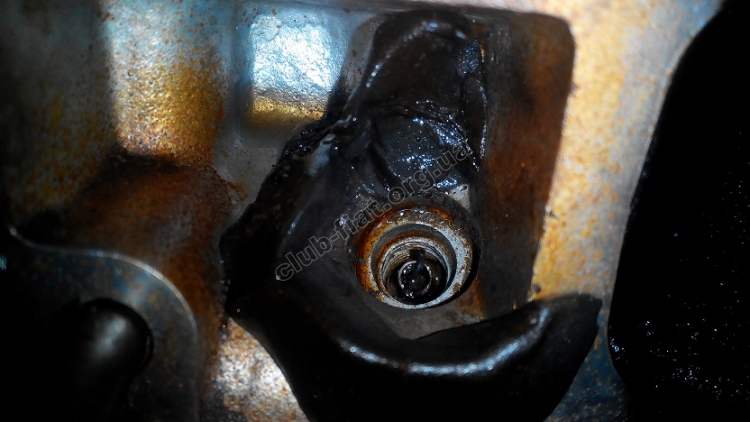

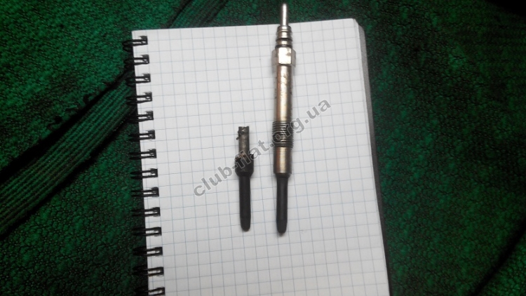

Удалить обломанную свечу накала на СТО озвучили от 500 гр. Изучив просторы интернета решил прибегнуть к методу вытравливания азотной кислотой
Кислота обошлась в 60 гривень 58% . Еще прикупил три шприца и соду для гошения кислоты
для прогрева головы взял газовую горелку. Чем выше температура тем реакция быстрее . Кислоту разбавил  до 32-35%. Чем ниже концентрация тем она агрессивней.

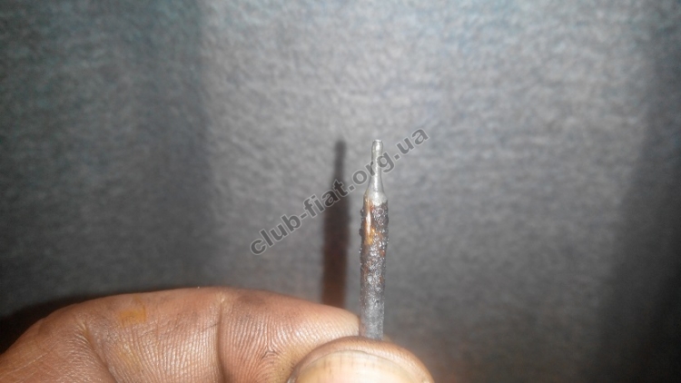

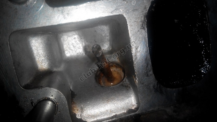

Заливаю и грею . Реакция около 15 минут. Отработанную кислоту отбираю шприцом, промываю водой и дальше.
Беречь руки .
После 10 часов травления  и 50 мл затраченной кислоты получил результат.

Молодца!!!!!! А саму головку оно не повредило?
sash_ok
Добавлено: 15.12.16, 18:12 | Сообщение # 3
В клубе с 19.12.11
Сообщений: 147
Авто: FIAT Doblo 2007
1.9 MJTD 8V 77KW 105л,с
Все целое. Резьба как новая . Перед началом процесса провел эксперименты на гвоздях и на всем что похоже на сплав алюминия
