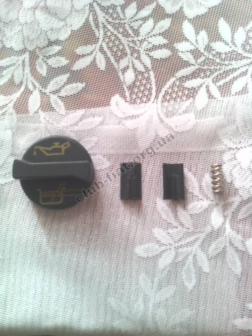

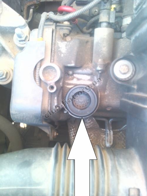

| Добрый день! Перед поездкой хотел подлить маслица и скрутил голову крышке от горловины для заливки масла. Теперь не знаю как лучше ее от туда извлечь (вернее то, что от нее осталось) и где подобрать подобную крышечку. Фото сего безобразия прилагаю. Заранее всем спасибо.

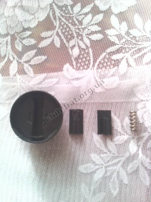

| Цитата Alex (  ) Давай фото, по фото можно понять, что вы там умудрилися сломать ? фотки вставил. сломал верхнюю часть, которая вращается.

Цитата motorr (  ) Теперь не знаю как лучше ее от туда извлечь В ближайшем гаражном "СТО" даже не задумаются. Только алюминий привычным зубилом портить не надо. Дежурные варианты. 1. Просверлить пару дырочек. Вставить в них пару толстых гвоздей. Сжать гвозди вверху плоскогубцами применить отвертку в качестве рычага. 2.Приклеить эпоксидкой чего нибудь подходящее что бы большим гаечным ключом было за что зацепиться. 3.Применить двухсторонний скотч и сильно "наступить" на него ладонью.
Цитата motorr (  ) и где подобрать подобную крышечку. 1.Стандартный метод это воспользоваться каталогом деталей авто (Fiat ePER) Выяснить там номер детали и потом шерстить магазины По моим прикидкам меньше сотни гр. получаеться. Или сразу жаловаться в магазине где менеджеры сами по тому же каталогу подберут. 2. А когда с ценой станет понятно то можно обзванивать беушки. Но это скучно и толку маловато. 3. Пошататься по авторынку с образцом. Может чего и подберется.
На переходном этапе, когда пробка ликвидирована и другой пока нет заткнуть дырку чем попало. Классический метод с кукурузным початком там вряд ли подойдет, так что придеться самому покумекать. Полезно знать что в некоторый других моторах это просто резиновая пробка и даже без резьбы.

| Была похожая "беда" .Только моя пробка трещала в обе стороны и не выкручивалась.Прое...лся долго,даже соседа "опытного" позвал.Результат - ноль.Взял плоскогубцы и аккуратно выдернул "верхушку"пробки (крутилку).Нижняя часть пробки осталась в двигателе.Шлицы трещётки оказались стёртыми - сработались за 6 лет.Нашёл в гараже металлическую пластину чтобы входила в нижнюю часть пробки,подложил тряпочку для уплотнения и без усилий легко выкрутил оставшуюся часть пробки.

| Цитата SaCHok (  ) Была похожая "беда" .Только моя пробка трещала в обе стороны и не выкручивалась.Прое...лся долго,даже соседа "опытного" позвал.Результат - ноль.Взял плоскогубцы и аккуратно выдернул "верхушку"пробки (крутилку).Нижняя часть пробки осталась в двигателе.Шлицы трещётки оказались стёртыми - сработались за 6 лет.Нашёл в гараже металлическую пластину чтобы входила в нижнюю часть пробки,подложил тряпочку для уплотнения и без усилий легко выкрутил оставшуюся часть пробки. у меня все именно так и было. попробую в выходные предложенным методом. в интернете аналог пробки вроде уже нашел. металлическая под шестигранник без всяких понтов.

| Уважаемый, motorr , я бы не советовал Вам ставить металлическую пробку.Итальяшки не дураки : если стоит пластмасса - значит так надо.Мой "Доблик" (не знаю как у Вас) маслецо полюбляет, на 1000 км примерно грамм 100-120 кушает (по тех.характеристикам это нормально). Так что доливать уровень приходится часто, а если будет металлическая пробка,то износ алюминиевой горловины увеличится да и частички стружки от износа горловины попадут в движок. Я свою поломанную крышку (пробку) залил эпоксидкой и собрал как и было.Трещётка ,конечно,работать уже не будет ,но пробка фунциклирует .В интернете нашёл новую оригинал на "Италавто" за 240 гр. Купил , думаю лет на 5-7 хватит - машинку надо ЛЮБИТЬ !
