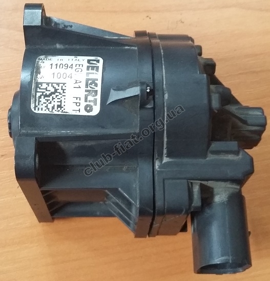

снял с клапана электросоленоид, он в снятом состоянии выглядит так:

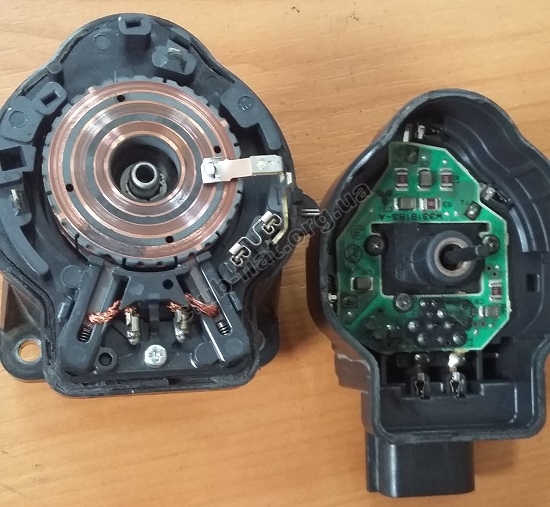

он склеен из 2х частей, пришлось его колоть. в разобраном виде (ещё 2 контакта сняты):

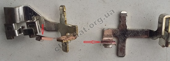

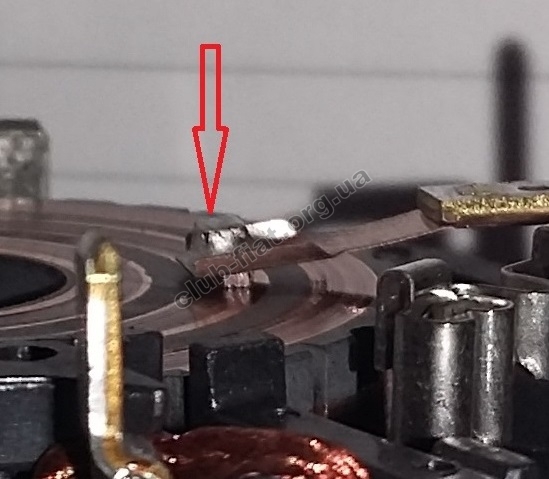

проблема заключается в износе щетки датчика положения соленоида (указана красной стрелкой)
всё остальное полностью рабочее.
может кто-то посоветовать чем можно заменить эти щетки?

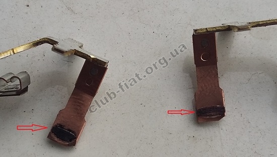

да, понятно, но мой род занятий не предусматривает наличия такого хлама, поэтому контакты были отданы паяльщику (электронщику). он и подобрал с какого-то электромоторчика щетки (на фото результат)
только нашел из 3х всего 2. были заменены наиболее изношенные, а самая целая (внутренняя дорожка) осталась родная, будем надеяться что проходит не меньше заменённых.
всё собрано в обратном порядке, установлено на авто и, вуаля-заработало!!!!
пробег уже около 100км, - ошибок нет.
стоимость ремонта =250грн (паяльщик оказался оооочень жадный), а так стоимость нового клапана EGR от 4000грн не оригинал.
