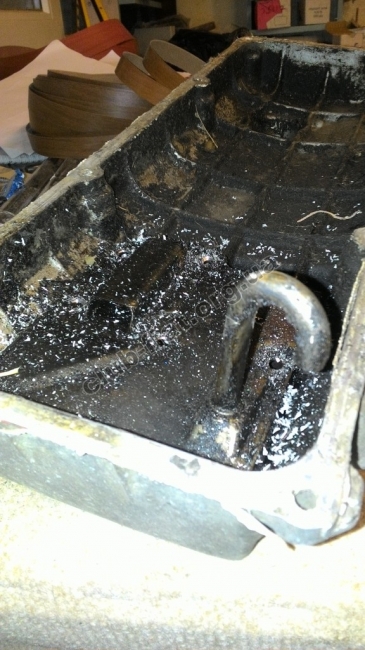

Natank так вроде в клапанной крышке есть экран маслоотделителя или я неправильно понял ?Фото не моё.
Прикрепления: 4655587.jpeg (16.4 Kb)
 есть то он есть но он не выполняет своей функции по причине того , что он не от края до края не "глушит"прямой доступ  к штуцеру , то что масло через это отбойник без препятствий попадает в штуцер вентиляции,  а понял я это после того, как установил масло отделитель от киа и через каждые 100 -200 км сливал эмульсию из отстойника по 20 30гр  ,а после трассы и 50 грам, а эмульсия как вы понимаете это 80=90процентов масла и немного воды от конденсата , если учесть , что за время наблюдения 1000 км пробега, в шланге из крышки до отделителя и в отделителе по стенкам я на скреб почти полный одноразовый стаканчик желтых соплей, то становиться очевидным ,что это и есть то количесво масла которое я доливал на 1000 это было от 400 до 700 гр ...и главное , что вот последние 800 км масло на месте и в шлангах вентиляции и в сливе отстойника отделителя нет ни только следов эмульсии но и масляную пленку можно заметить только по блеску а не по слою , а в шланге после отделителя и на заслонке нет даже малейших признаков масла ...
да , что касается штатного экрана крышки,  слева напротив штуцера в пластине есть 3 отверстия которые находятся почти напротив желоба в который вкручен штуцер и кулаки разпредвала прямо в них как пропеллер подает достаточно приличный напор масла, и менно напор,  а не незначительный туман ,смею утверждать ,т.к сдуру завел двигатель с не прикрученой , а просто наброшеной крышкой , так обрызгало все вокруг ,даже не ожидал...

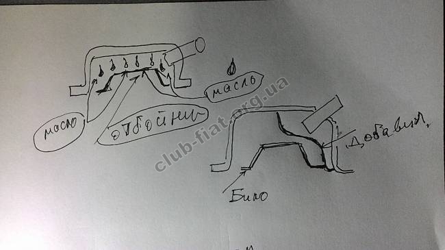

а вот какой лабиринт плотно прикрытый крышкой, с трубкой-затвором у кенго, у нашего же  стоит просто пластина на стойках с полостью в 2 см подней ,повсей крышке и ни одной переборки или преграды , да еще и отверстия практически над штуцером
Прикрепления: 9049715.jpg (41.9 Kb)

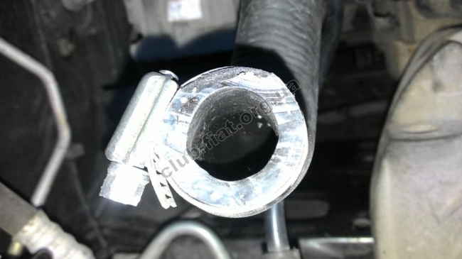

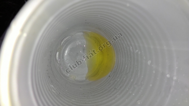

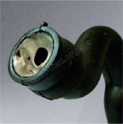

natank
Добавлено: 22.12.15, 16:20 | Сообщение # 9
В клубе с 20.12.15
Сообщений: 9
Авто: Фиат добло 2008
1.4 бензин
Место парковки: Ялта, Украина
фото забитого шланга не мое но именно так и выглялел конец шланга у меня , у входа в сепаратор  через 400 км ,а вот так выглядит после "тюнинга" и 800 км и в стаканчике конденсат за день поездки 30 км на улице 20 тепла ,былбы мороз былоб в двое больше ,но эмульсии нет и в помине,как видите
Прикрепления: 1276394.jpg (15.0 Kb) · 7269656.jpg (92.9 Kb) · 7295604.jpg (24.7 Kb) · 7466194.jpg (26.5 Kb) · 0625307.jpg (50.9 Kb)
natank - Вт, 22.12.15, 17:39

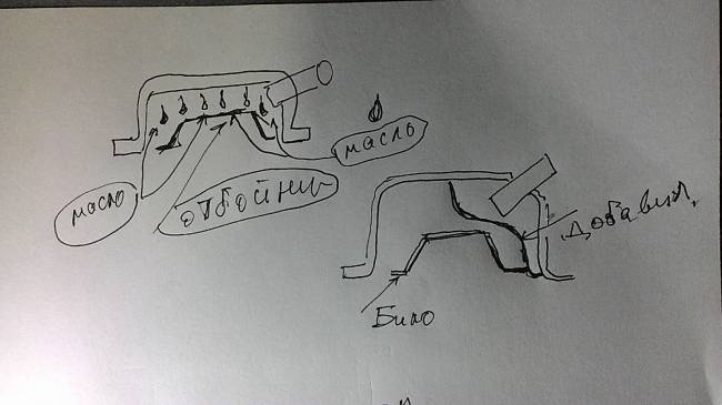

Добавлено: 22.12.15, 18:41 | Сообщение # 11
Я так и понял, что тупо не хватает куска отражателя можно тупо кинуть на два болта кусок жестянки

natank
Добавлено: 22.12.15, 19:32 | Сообщение # 12
В клубе с 20.12.15
Сообщений: 9
1.4 бензин

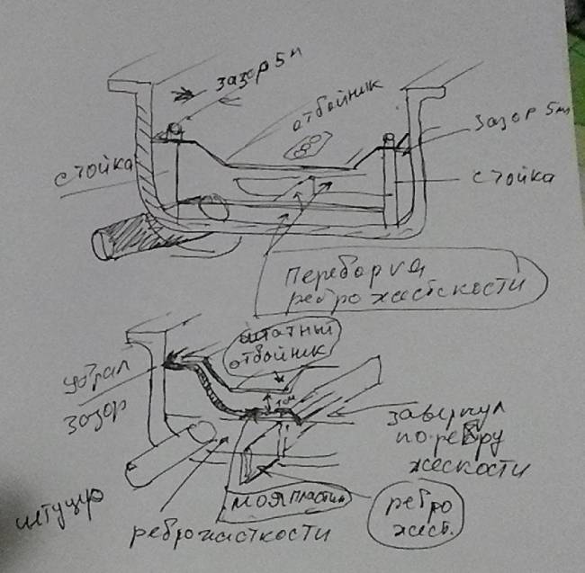

я так и сделал ,чисто попробовать , алюминий был очень мягкий и я просто отрезал по размеру чуть больше чем  от стойки до стойки крепления штатного отбойника в районе штуцера и штатным отбойником придавил и прикрутил эту пластину теми же шурупами ,что и отбойник ,но до этого проезал обводы и отверстия каналов смазки и   продавил алюминий деревяшкой так ,что она повторила рельеф переборок (ребер жесткости) клапанной крышки , а второй край просто завернул (мм5)вдоль центрального ребра жесткости не крепив его вовсе,  никаких каналов для прохода газов не делал , тупо дунул в штуцер препятствий не чувствуется хотя алюмишка плотно прилегла по периметру штатных переборок жесткости ...единственное что посоветовал бы ,прежде чем высверливать развальцовку стоек крепления засверлите отверстия по центру стоек д 3 мм на глубину 15мм под дальнейшее закрепление отбойника  саморезами
Прикрепления: 3210063.jpg (40.6 Kb)

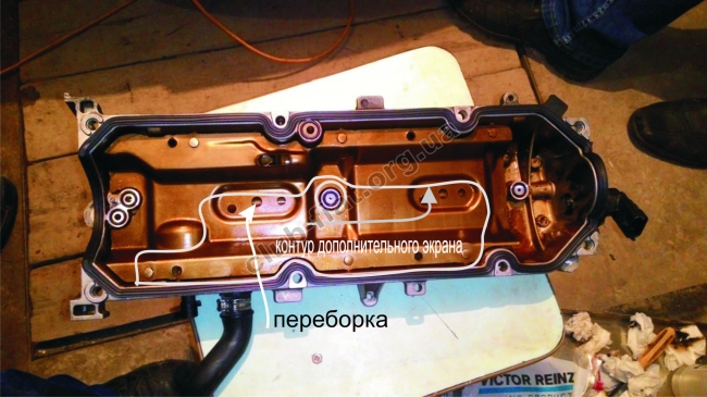

Добавлено: 22.12.15, 20:59 | Сообщение # 13
natank,  то что обведено на фото , это есть контур дополнительного экрана?
Добавлено: 22.12.15, 21:01 | Сообщение # 14
Жалко в инете нет фото крышки клапанной с низу, что бы конкретно понять где он должен расспологаться доп экран
natank
Добавлено: 22.12.15, 22:06 | Сообщение # 15
В клубе с 20.12.15
Сообщений: 9
1.4 бензин
это практически точный контур,   я вложил лист бумаги в крышку сделал лекало , прогнул предварительно алюминий в крышке, наложил лекало на алюминий,прорисовал ,прорезал , продавил ручкой молотка ,немного отстучал , опять продавил , наложил на алюминий штатный отбойник прикрутил ,обрисовал  контур торчащих кусочков алюминия  из под краев отбойника ,снял отбойник ,подрезал ровненько алюминий , прикрутил все на место ..все
