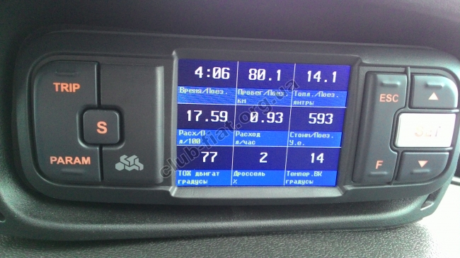

Уважаемые форумчане,подскажите в чём причина,увеличился расход топлива,уж очень много кушает топлива.Судя по БК,расход просто огромный.За 80 км,14 литров.

1.Хреновый бензин.
Для примера, у меня по Москве, если использую просто 95, то расход -8,4л
Если использую более дорогой 95-Экто (Лукойл), то - 7,4 л
Дешевле получается 95 Экто лить.
2. Высокая скорость.
Расход резко увеличивается после 95 км/ч.
3.Агрессивная манера езды.
Т.е. если активно педалируете.
Кстати, очень много бензина тратиться при трогании машины.
4.Неисправность системы впрыска.
Здесь у нас есть подпункты.
--- неисправность датчика температуры.
дает коменду что мотор холодный, что приводит к более богатой смеси.
--- неисправность датчика массового объема воздуха - обычно, по сути, лечится заменой, но бывает не так часто, как можно подумать.
---неисправность форсунки - переливает постоянно.
Все остальное маловероятно.
Т.е. реально начните думать о качественном бензине и датчике температуры.
Косвенно эту версию подтверждает показание компьютера - 77 градусов - это непрогретый двигатель.

zoom, а что пишет родной БК? Тот что на фото, может просто глючить, или не оттарирован

Заправляю авто всегда 92 Лукойл.БК не оттарирован. Двигатель прогрет.Судя по БК мультитроникса  мгновенный расход топлива всегда показывает больше чем родной БК. Может я чего то не правильно сделал.

Спасибо за рекомендацию.Насколько я знаю 95 это тот же 92,только с присадками,смысла не вижу его заливать и многие знакомы льют именно 92.Хотя думаю надо попробовать его залить,ради эксперимента,может и расход уменьшится.А по поводу прогрева,при температуре 70 гр.БК мультитроникс выводит на экране,что двигатель прогрет.В основном температура всегда держится в пределах 80-83 гр это по показаниям БК мультитроникса,а  стрелка всегда по середине шкалы на приборной панели.То есть если заменить данный датчик,то расход снизится.К стати до определённого времени и при показаниях именно такой температуру,расход был в пределах нормы.

Ещё раз повторюсь,по показаниям БК  мультитроникса на дисплее от 80-83,но на самой приборке стрелка находится всегда по середине.Получается что БК мультитроникс врёт.Уж не знаю как по стрелке определить,90 там или меньше.Интересно,как определят люди у кого нет данного  БК ?Если это  из за температурного  датчика,подскажите пожалуйста где он стоит?

БК не аналоговое устройство, а цифровое.
И наверняка данные он не собирает сам с датчиков, а использует данные из штатных мозгов машины.
Указатель на панели аналоговый.
+/- километр.
БК показывает данные, которые он берет с мозгов и выдает на экран.
Получается, что  мозги воспринимают температуру машины как 77 градусов.
Причина:
1. сдох датчик температуры.
2. сдох (полусдох, еле дышит) термостат, а датчик исправен.
выбирайте что нравится больше.

Эти показания  БК  мультитроникса 77 градусов,я  сфоткал когда машина работала на холостом ходу при низкой температуре на улице и сильном северном ветре,температура просто упала,в движении БК показывает 87-88,ну а стрелка  на приборке как я уже писал находится всегда по середине.Вентилятор включается при 105 градусах,так же при показании БК мультитроникса.Повторюсь ещё раз,к стати до определённого времени и при показаниях именно такой температуру,расход был в пределах нормы.

Вентилятор включается от другого датчика.
Я бы на Вашем месте поменял датчик.
ему цена 4 дол.
