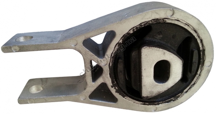

Добавлено: 11.08.17, 22:09 | Сообщение # 37
Как там дела с реставрацией подушки?  где есть смысл реставрировать? и есть ли смысл  думаю время уже показало..
Еще интересует каталожный номер только этой части подушки 1,4 Добло.  По Beseka  B6019.1 не вариант отзывы так себе об этой фирме.
Прикрепления: 7103767.jpg (164.9 Kb)

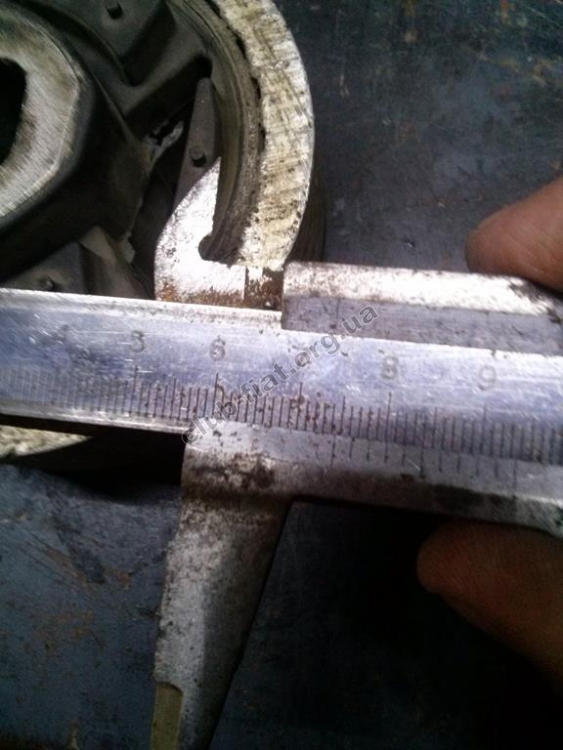

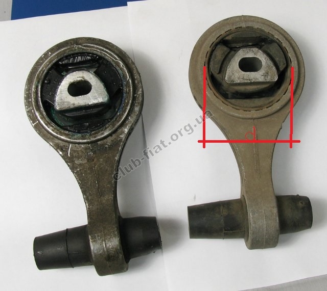

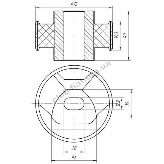

Добавлено: 08.12.17, 19:15 | Сообщение # 38
Подскажите  диаметр сайлентблока, высоту сайлетблока,  нижней подушка КПП от 1,3 Добло, а так же высоту сайлетблока .
Фото прилагаю
Чертеж размера  сайлентблока  1,3, он или нет не понятно. Нужны размеры для подтверждения
Прикрепления: 2803441.jpg (147.5 Kb) · 7695679.jpg (77.0 Kb)

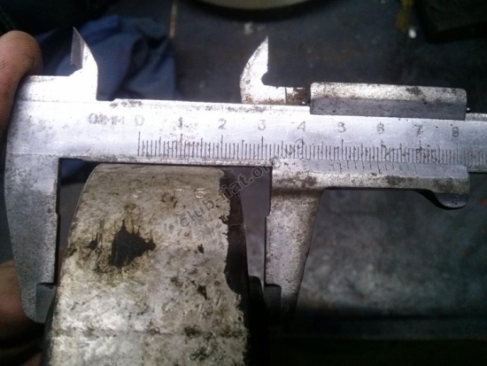

Добавлено: 08.12.17, 19:25 | Сообщение # 39
Размер с  подушки двигателя 1,4.  Диаметр 74,2 мм, а высота сайлентблока 49 мм. Нашел Полиуретановый сайлентблок от 1,3, вот стало интересно станет на 1,4 ?
Прикрепления: 7058380.jpg (235.9 Kb) · 1588643.jpg (266.9 Kb)
Добавлено: 08.12.17, 23:16 | Сообщение # 40
Станет, они одинаковые
