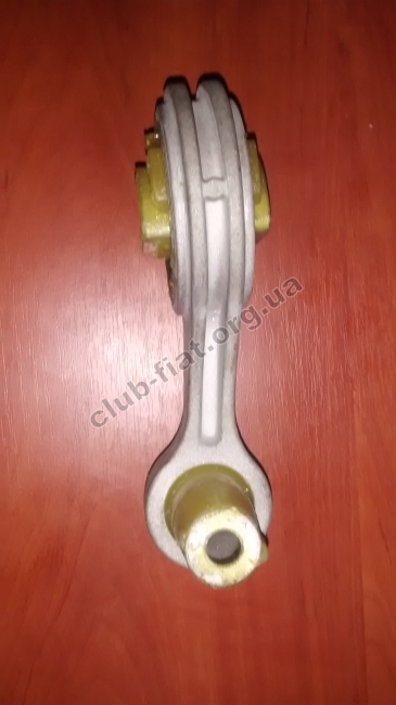

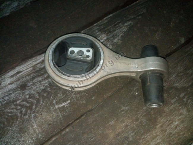

Вот уже мне отреставрировали.

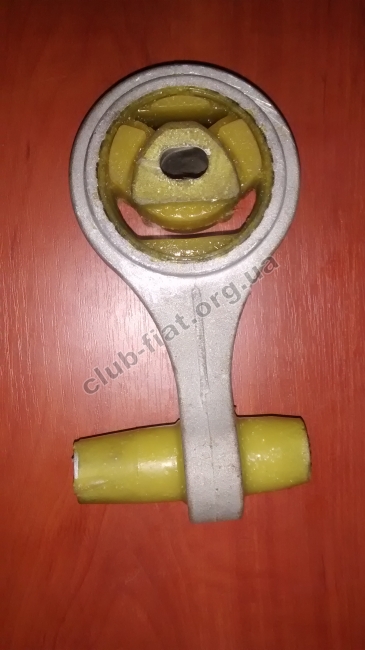

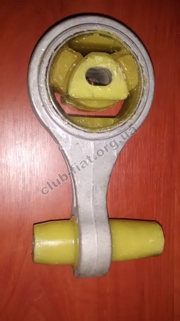

Короче говоря вот мое решение проблемы с нижней подушкой
Прикрепления: 1547918.jpg (41.8 Kb) · 6044798.jpg (41.8 Kb)
serega19011985 - Пн, 14.12.15, 17:20

Еще пару фоток
Прикрепления: 7836863.jpg (38.8 Kb) · 7992045.jpg (38.3 Kb)
Добавлено: 14.12.15, 17:23 | Сообщение # 21
Испытываю уже 2 недели, пока все ок

С какого авто? да толщина сильно смущает, хотя для 1,4  самое оно. Какая толщина сайлентблока?

сам сайлентблок на 2 см выше, а по поводу высоты у меня смущения нет поскольку это не самая нижняя точка. Выезжал на высокую бровку и не чем не зацепил. Сайленблок  просил знакомого барыгу на авто рынку подобрать. Надоело менять нижние подушку каждые 10 тыс а то и раньше.

Подушка двигателя 2108, 2109, 21099 передняя старого образца

Я так понял ты сайлент  с тазовской подушки вытащил,   а  Добло  запрессовал? Подскажи толщину сайлента?
Добавлено: 15.12.15, 15:06 | Сообщение # 28
 Совершенно верно.
