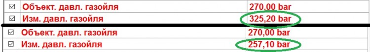

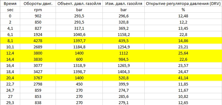

Господа, нужен совет в постановке диагноза, проблема аналогичная шапке данной темы.
Заводится нормально, дергается исключительно под нагрузкой после 3300-3500 оборотов. не дымит не троит, масло не жрет.
500 км назад сделал большое ТО Фильтра воздушный, масляный, топливный , масло, ролики, ремни, восстановил форсунки (все распылители и мультипликаторы новые - были большие коррекции и обратка, 4000 км назад), устранена течь ТНВД из под одной из крышек плунжерной пары, ЕГР прочищен, датчики прочищены, регулятор чистый. пробег 450 тыс км.
МАП, ЕГР, ДМРВ, турбина - точно исправны.
Проблема не сильно критичная так как до таких оборотов редко докручиваю, если бы не одно но- в последнее время 10-20 тыс км.стал замечать увеличенный расход по городу 9-11л, по трассе вроде все ок -6-7 л. смотря как ехать.
Снял логи по давлению топлива в рампе - после вышеуказанных оборотов давление проседает в несколько раз,+на холосных колеблется от 270 до 330 бар. ГРЕШУ НА РЕГУЛЯТОР ДАВЛЕНИЯ- скрины логов по давлению топлива и давлению наддува  (разгон на второй передаче до момента дергания)+ скрин колебаний давления на холостых прилагаю.
Прикрепления: 7804611.jpg (79.4 Kb) · 9444213.jpg (63.6 Kb) · 4711020.jpg (27.2 Kb)

Добавлено: 25.03.19, 09:54 | Сообщение # 13
В дизеля я не вникал, да зато вник в суть авторемонта.
С первоначальными ощущениями все в порядке.
Большое ТО с элементами ремонта не связал с отклонениями.
Что было до и что стало после?
Эти же большие ТО совершенно не гарантируют устранение дефекта.
Проблема может и некритична, да авто на любые дефекты обязательно отреагирует
увеличением аппетита.
В данном случае - то докручиваю редко, то докручиваю до грани, и вроде бы как не мешает,
да дефект не дремлет и топливо ест.
Отклонение инструментально зафиксировано, рабочая версия имеется и надо просто начать устранение.
Обращу внимание что такое хорошо связывается с недостаточной подачей топлива.
Когда надо увеличить расход становиться нечего качать.
Вроде такого.
Камешек дорожный топливную магисталь слегка приплющил или тряпочка вокруг сетки топливоприемника в баке обвилась.
Пояснение чего логи значат сами по себе, а логи сами по себе.
На что обращает внимание желтая полоса и зеленые овальчики осталось за кадром.
0pium
Добавлено: 25.03.19, 10:59 | Сообщение # 14
В клубе с 05.06.12
Сообщений: 40
1,9 105 л.с.
ТО было проведено да бы исключить топливный фильтр и возможно растянутый ремень-до ТО наблюдалась такая же картина.
Первый лог-при ускорении (педаль в пол на 2 передаче) в отмеченных желтым цветом строчках на оборотах выше 3500 измеренное давление топлива падает значительно (в 2,5 3 раза) - циклично. по ощущениям как будто уперся в отсечку.
Вторым логом я хотел показать что давление воздуха во впускном коллекторе соответствует норме. Проверял на герметичность весь впускной тракт-утечек или подсосов не обнаружено.
Третий скрин -это снимки экрана - ловил колебания давления топлива в рампе на холостых. Дело в том что регулятор достаточно точно может выдерживать давление с погрешностью в 3-5 бар - почему на холостых так скачет -не понятно.
Сопротивление обмотки индуктивности регулятора 2,3 Ома - это норма?
Насос в баке качает исправно с производительностью 20л за 7 минут на холостых - то же проверял.
0pium - Пн, 25.03.19, 11:03
