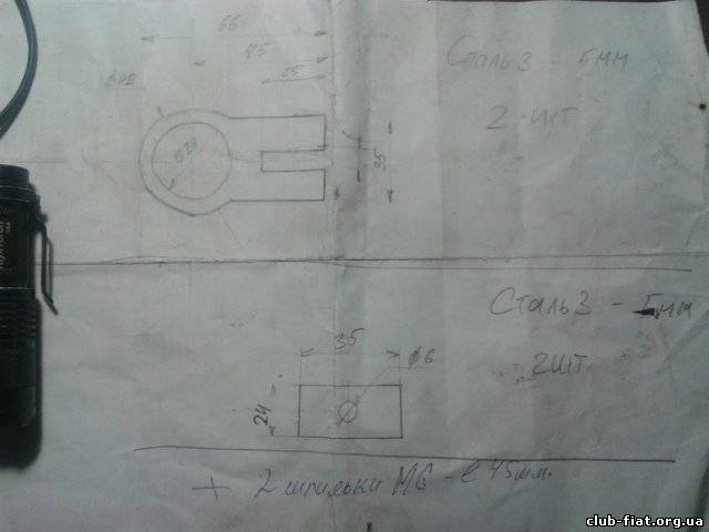

Я на своем доблке каардинально решил вопрос... cool
Думаю все ясно. Фрезернул из стали пятерки две детали + шпилька + сварка полуавтоматом.
Matumba - Пн, 20.08.12, 17:11
Добавлено: 20.08.12, 17:30 | Сообщение # 17
Matumba, чертежики если остались скинь, а то у народа может даже карандашей дома нет что бы их накидать wink

Отак вот. Единстеное , что я забегался искать резинки... еслиб делал сейчас, то под резинки радиатора ланоса. У них даметр больше, а в остальном просто идеал, и стоят копейки. (Переделка под них, просто увеличить диаметр 28 до нужного, если память не изменяет 34).

Добавлено: 24.05.13, 21:47 | Сообщение # 19
ААА люди сегодня заглянул под капот радиатор болтается на левом креплении оторвало ухо, на втором саму пластмассовую шпильку на радиаторе,естественно её нету. подскажите кто как выходил из этой ситуации .про проушины все понятно более менее, а из чего слепить шпильку. в воскресенье займусь

Спасибки за чертеж.
Тоже себе сделал из металла.
Замучился пока нашел,где сделают.
...по 150гр за штуку на сейчас.
