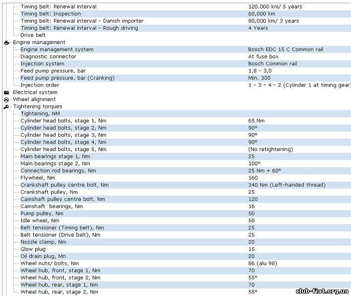

моменты затяжки болтов гбц+регулирока клапанов добло 1.9 мультиджет нужны очень срочно

На прокладке ГБЦ всегда есть инструкция
Прикрепления: 7718249.jpg (80.8 Kb)
toxa128 - Ср, 30.11.11, 01:54
Добавлено: 30.11.11, 08:55 | Сообщение # 3
Вот если поможет
А вообще скачай букварь и не надо будет срочно wink
Буквари по Добло тут http://club-fiat.org.ua/forum/49-59-1
Прикрепления: 7627693.jpg (87.1 Kb)
