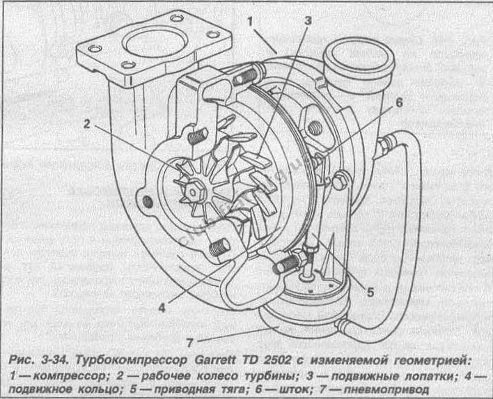

Добавлено: 21.09.16, 15:07 | Сообщение # 12
Варианты регулировки мощности турбины, то есть стабилизации давления наддува,
изобрели давным давно.
Потому турбины и одинаковы.
Стряхнуть пыль, раскрасить и  преподносить как суперсовременное достижение обычное нынче дело.
Вот картиночка из начала восьмидесятых.
Ну не было тогда видеороликов, а турбина с изменяемой геометрией была.
Прикрепления: 4939773.jpg (242.6 Kb)
Добавлено: 21.09.16, 15:28 | Сообщение # 13
и елекроклапаном и мозгами и форсунками мультиджет  все это давным дано было
Крома Я тебе навел факт что завод выпускает эти движки 1,3 в 3 вариантах от 75-90 лс с разными турбинами ! а что глаголать о компрессии и тп факт есть факт сможешь сам запрос делать у дилеров фиат
