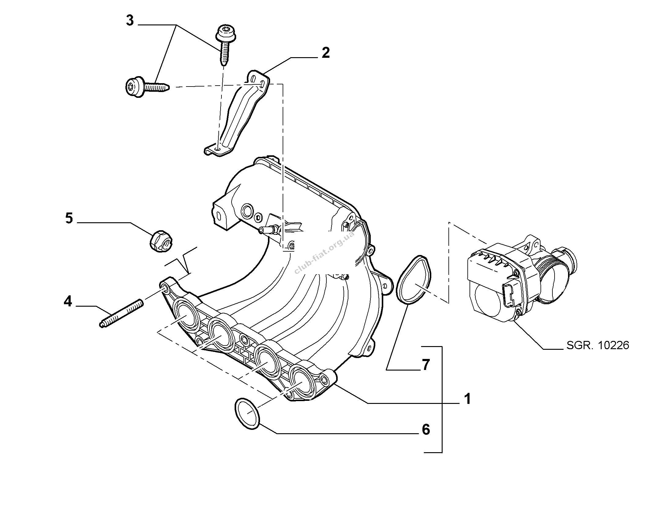

может резинки подсохли?
рисунок поз. 6
Прикрепления: 7571149.png (35.1 Kb)
Добавлено: 14.07.16, 16:57 | Сообщение # 6
Сомневаюсь, вы же не лезли туда?

Пластиковый коллектор может его ведет?

Очень похоже на подсос воздуха. Было такое же Renault Safrane. Колбасит потому что компьютер пытается выровнять соотношение воздух/бензин.
Там заслонка стояла через пластиковую пластину и её со временем "потянуло" (деформироватся может и посадочное место заслонки). Вылечил шлифовкой той самой пластины, плюс смазал прокладочным герметиком (сомсем чуть-чуть, так сказал только пленочку создал).
После этого проблема исчезла и не возвращалась smile
