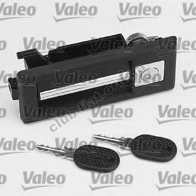

Здравствуйте италоводы, вопрос такой: с чего можно примудрить на регату личины в замки дверей? А то оригинал стоит каких то заоблачных денег а двери закрывать то надо как то... Сейчас то стоят центральные замки и все хорошо,но все же пришла зима,морозы и на одни ток центральные замки надеяться не очень,мало ли что...Может кто то ставил с чего то?
Прикрепления: 1537785.jpg (70.5 Kb)
Добавлено: 26.01.19, 19:13 | Сообщение # 2
Порядочный человек в чужую машину не полезет, а остальных сопливый замочек не остановит.
К Регате близко не подходил, да все авто одинаков устроены.
Подобрать личинку в ручку это вряд ли получиться, а кроме ВАЗ фонда вроде и не из чего.
Но дело в том что находиться личинке в ручке совсем необязательно.
https://11.img.avito.st/640x480/4231053411.jpg
Вот это они и есть
http://avtozapchasty.cdnvideo.ru/shop/im/nb/30001873.jpg
Остальные действия - избретения на собственное усмотрение.
Так же в Таврии устроенно, но там один ключик все выпущенные авто открывает.  smile

А и еще если по теме: личина в замок встала ВАЗ 2106 почти без переделок, длина,диаметр все подошло идеально,даже пружинка встала как надо и возвращает ключ назад,единственное что надо сделать так это застопорить ее внутри т.к. родная личина фиксируется не так,но в принципе ей не дает вылезти и сам флажок который одевается на личину,так что можно и так воткнуть и ничего не доделывать.

Ну с личинками определился, а чего,  зачем  и как там доработать  решишь по результатам эксплуатации.
Личнка вроде в старых Жигулях всегда одна была.То есть что 2106 что 2101 все едино.
