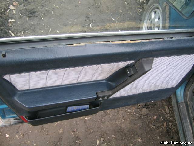

Добрался я до салона наконец. Думаю как восстановить форму карт дверей? Похоже их повыгибало влагой или солнцем. Мои варианты, пока, промышленным феном нагреть и выгнуть или над паром подержать. Подскажите, пожалуйста, правильное решение.

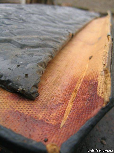

А как ты выгнешь феном если судя по фотке, там где ободрано, там как бы прессованый картон?
Или я ошибаюсь?

Точно картон. Х.з. как его правильно выгнуть чтоб не подпортить. Пытался силой форму ему придать. Не получается, боюсь сломать. Вот и пришла мысль что форму нужно придавать с какой-то термической обработкой вкупе. Фен - стрёмно - так и сжечь всё можно. А ободранную часть я потом полоской винила подходящего цвета оклею и всё будет красиво.

DenisKaa Думаю прежнюю форму вряд ли удастся, там пресованый картон, он свою форму от влаги и времени взял. Феном его только спалишь. Сделай полное фото карты дверей, тогда будем думать.

Вот еще идея - если сделать формочку из двух профилей Г-образных, сжимая их струбцинами над паром подержать.

Цены действительно приятные, но подходящих карт я не увидел там к сожалению. Буду пока мудрить со своими. Холхозить что-то с саморезами точно не стану. Накрайняк приклепаю тонкий металлический профиль внутрь вверху карты, предварительно отодрав винил а потом наклеив его поверху.

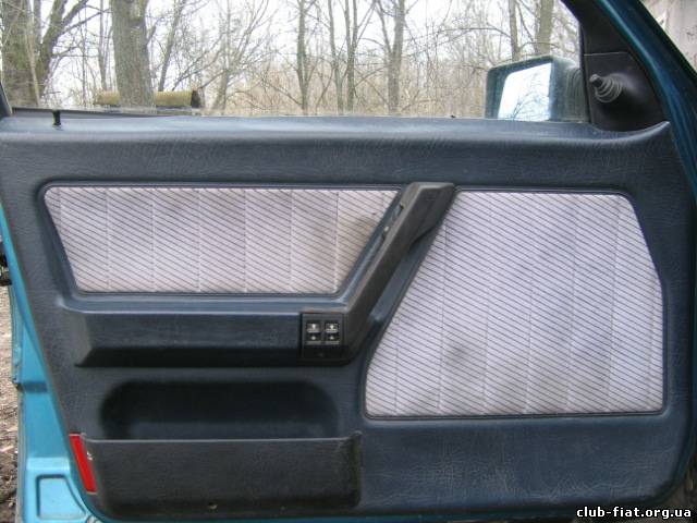

Снял карту для экспериментов.

DenisKaa, я так понял, что ты не против поиграться. Прежде всего скажу, как бывший рекламщик, что любой картон любит клей ПВА. По принципу папье-маше можно (если долго играться) восстановить твои карты. Всего-то: клей, газетная бумага и время. Почему газетная - потому, что быстро впитывает клей и после высыхания лучше всего обрабатывается наждачкой.
