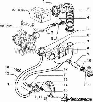

Quote (NVD)
Скорее всего где-то подсос воздуха.
У меня ХХ 550(турбо), где искать подсос?
Подозрение падает на патрубок от расходомера к турбине,на нем есть трещины(на рис. №2)
В нем может быть причина?
Кто может смерять диаметр расходомера?
