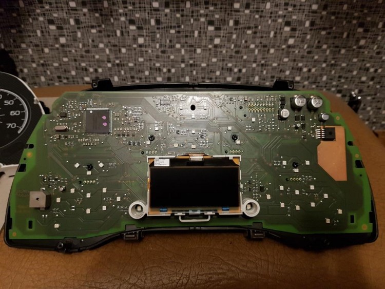

Добавлено: 13.01.18, 12:07 | Сообщение # 9
Заработало и хорошо,
но фотки внутренностей приборки и типоразмер светодиодов
остались в тайне.
Следующий опять по тем же граблям и будет задавать тот же вопрос.
" Может кто стыкался с подобной проблемой и знает решение?"
А чего там помогло на самом деле, то ли и прогрев светодиодов,
то ли шевеление разъемов это надо подождать.
Volhard
Добавлено: 17.01.18, 22:45 | Сообщение # 10
В клубе с 31.12.17
Сообщений: 5
Авто: Fiat Fiorino
1.3 Multijet
Место парковки: Kiev
Заработало и хорошо,но фотки внутренностей приборки и типоразмер светодиодов
остались в тайне.
Попробую прикрепить фотографии приборной панели.
Прикрепления: 2298144.jpg (111.1 Kb) · 9358987.jpg (112.0 Kb) · 0923894.jpg (82.7 Kb)
Добавлено: 18.01.18, 23:13 | Сообщение # 11
Цитата Volhard ()
Для понимания размера светодиода без задавания лишних вопросов
обратить внимание на микросхему левее и выше перепаяных светодиодов.
Это стандартный корпус SO – 14 (SOIC)
И размеры черненького корпуса 4мм на 8.75мм.
