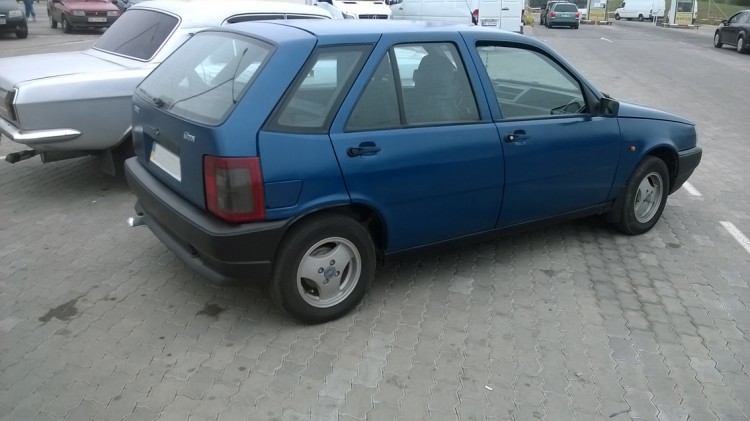

Фото.
Прикрепления: 4113663.jpg (84.3 Kb) · 3820243.jpg (69.3 Kb) · 7741874.jpg (53.8 Kb) · 4226060.jpg (81.3 Kb)

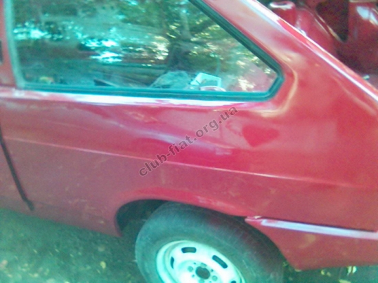

Цитата zbir ()
результат сподобався тещі, жінці, відповідно і мені.
Когда свою восьмерку покрасил в этом году за деньги,
то на результат стали люди на дороге обращать внимание
и даже джипы подрезать перестали.
Предыдущей, самопальной хватило года на четыре.
Хотя сразу как высохло, было все красиво.
Прикрепления: 3677594.jpg (285.9 Kb)

З мінусів такого фарбування на сьогодні бачу два:
1. Поверхня - шагрень. Така природа молоткової фарби. Але це одночасно і плюс - легкі пошкодження поверхні запросто виправляються кісточкою, при потребі навіть можна попередньо пошпаклювати вмятинки. Тобто, технологічність використання молоткової фарби на порядок вища в порівнянні з класичною автомобільною з лаком.
2. Молоткова Хамерайт не покривається лаком. Тому не знаю як через час візуально покажуть себе мікроцарапинки, а можливо і мікротріщинки, так як крила і двері не чавунні.
Думаю на осінь 2018 року можна робити висновки і, можливо, спробувати усунути згадані два недоліки. А до півроку фарба полімеризується і перейде в стабільний структурний стан.

Проміжний звіт. Була зима з несильними морозами, весняне "лото" з +30 градусів. Фарба на місці, тримається. Про позитивне. Була затертість лівого крила (підрізали) і неглибокий чирк в цілу довжину боку (гілка чи ручна робота). Виправилось за 5 хвилин поролоновим тампоном із рідною фарбою. Приємно.
