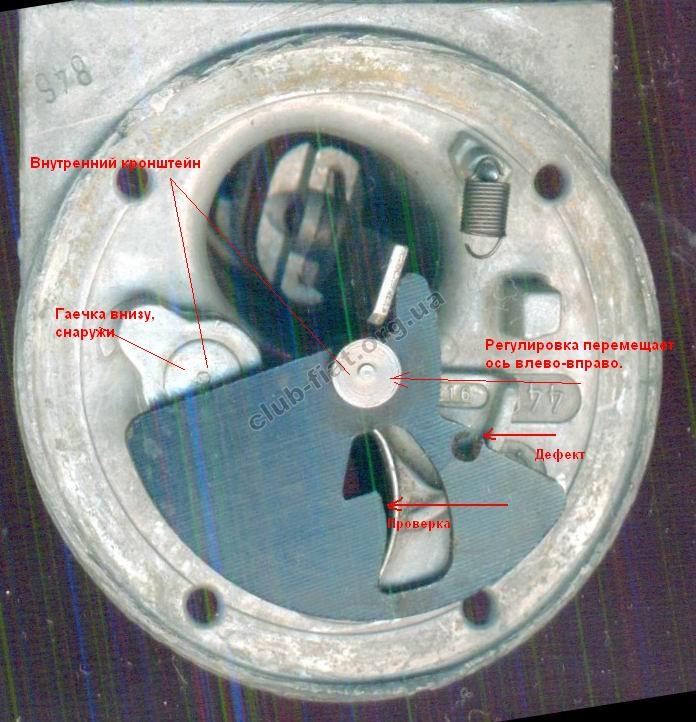

Те у которых юношеский максимализм прошел проверяют и при необходимости ремонтируют имеющийся.
Все эти клапана сделаны под одну гребенку.
Отличаються формой дырочки в шторке что не так уж и важно.
Вот этот я лечил. ( Применял пионерский лобзик и стеклотестоли) Дырочка в шторке фиатовская.
Номе детали на фотке.

Мой клапан уже розбирали умельцы до меня. На шторке у меня отломан выступ.  Попробую отремонтировать так как руки ростут с правильного места, но если не получится будем искать.

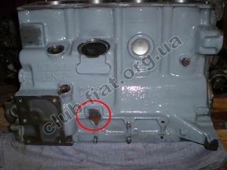

Ямы и у меня нет и никогда не планировалась.
Но про это позже.
Номерочек искать тут.
Наждак, фонарик и зеркальце тебе помогут.
Фотка из последних отчетов ремонта двигателя по телефону. smile

на фото це зі сторони випускного колектора?

Всем привет!:D У меня получилось отремонтировать мой "пропащий клапан доп. воздуха. По рекомендациям Крома (ему ОГРОМНОЕ Спасибо!!!) я все же попробовал и вырезал помоему из текстолита "шторку", проверил пластину и все это собрал. Правда на первое время корпус не придумал как скрутить и скопировал сборку у предшевственников - посадил на герметик и хорошенько перемотал изолентой, поставил на машину и после нескольких манипуляций и километров добился нужного результата, на холодную 1200-1300 на прогретом 800-900 при температуре окружающей среды +3 . Надо придумать как понадежней скрепить корпус клапана...

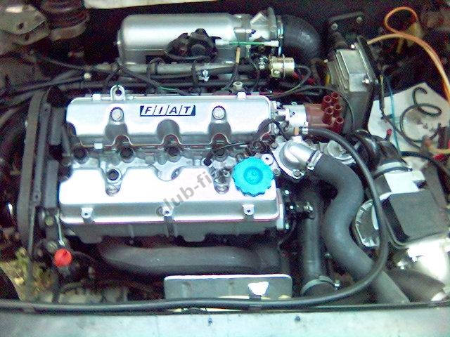

А теперь про номер двигателя и систему. Номер нашел. Все что было выбито: 159а6 046  1283840,
на ЭБУ: Weber IAW 4s1   WF4S1.07/8SE.LA . В интернете еще ничего не искал (нет пока времени).
Я в пеньках заклепок резьбу М2 нарезал.
Пеньки центрируют  крышку, а винтики сделали узел легкоразборным.
И следов ремонта не видно.
Но это конечно заумно.
Если вместо изоленты воспользоваться ниткой,
а потом пропитать её клеем то будет культурней  выглядеть чем под изолентой.

Значит все таки Weber IAW.
Двух литровый на Темпре это когда в марке авто насекомое присутствует.
В Темпро книжке такого мотора может и неоказаться.
А вот в Кромо книжке система Weber IAW расписана.

Такая штучка под капотом имееться?
Не находил и мне кажется что нету.Но я точней посмотрю...
