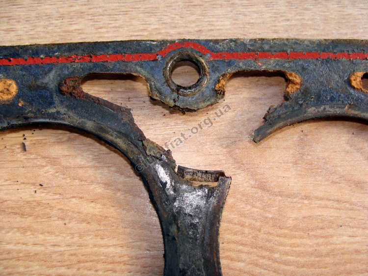

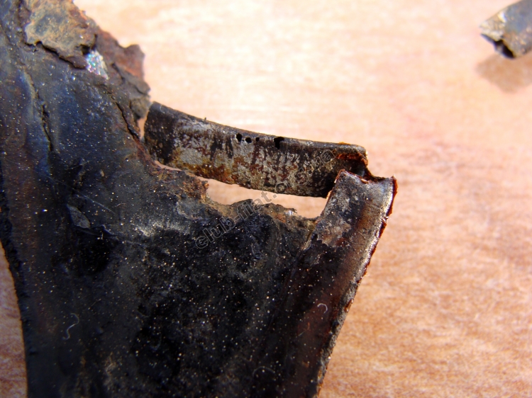

Хочу порправити свої не зовсім вірні висновки (заміна кришки розширювального бачка системи охолодження не вирішила всі питання).
Проблеми з системою охолодження були і далі в різних проявах. Все закінчилось із заміною прокладки головки блоку циліндрів літом 2013 року. Вже півроку все в нормі. Антифриз не доливаю, температурна стрілка "не гуляє" - плавно і вяло показує наростання температури і чітке її утримування термостатом, патрубки на прогрітій машині злегка тугенькі.
Все стало на свої місця.
