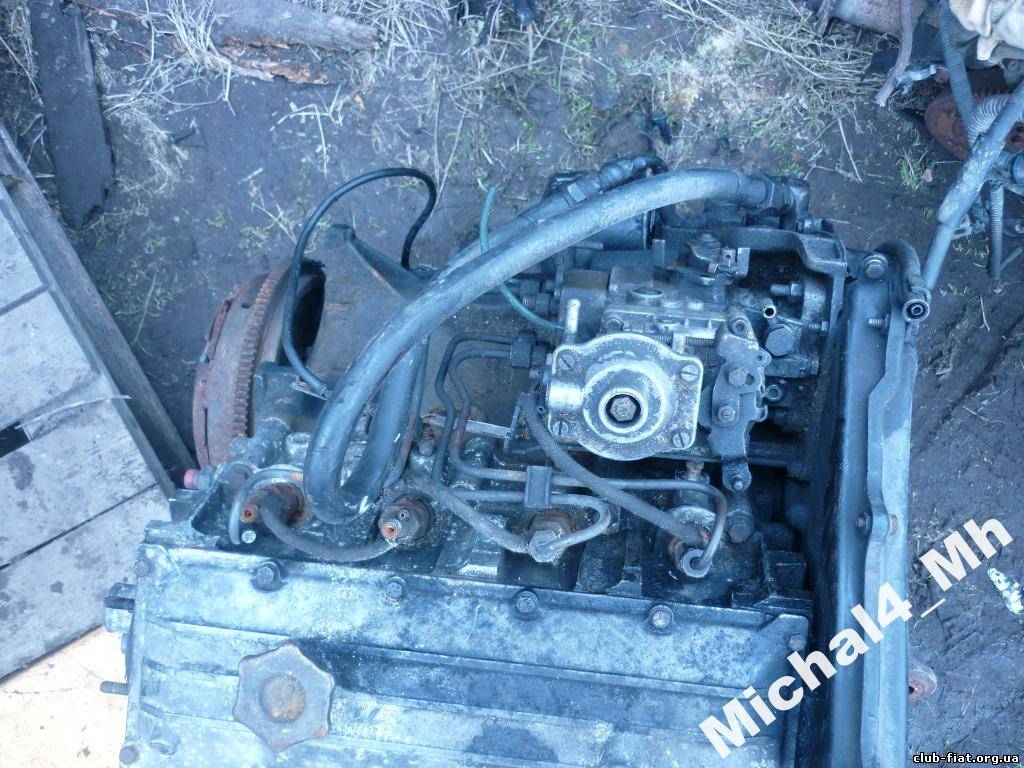

За двигун хочуть 1500 нашими грішми, але як в них кажуть "тераз". Тобто через місяць буде дешевше. Але КПП немає.
Прикрепления: 7950218.jpg (163.5 Kb) · 1708616.jpg (156.4 Kb)

Чоловіче! Це не мотор, а набір запчастин.
