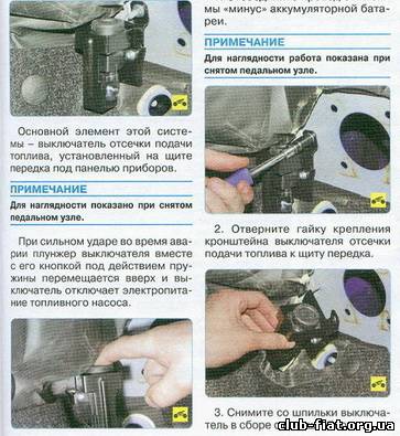

У меня она находится на перегородке между салоном и подкапотным отсеком слева от крепления педалей. И вот сверху на резинку надо нажать и пробовать заводить. А вот где у тебя я сказать точно не могу...
Прикрепления: 9164231.jpg (87.0 Kb)

Tornado, смотри большую круглую кнопку под водительским сидением, лезть надо сзади. wink

Quote (Самоделкин)
Да уже разобрался, спасибо. Только вот не понятно как она сработала surprised

от прыжка через бордюр
