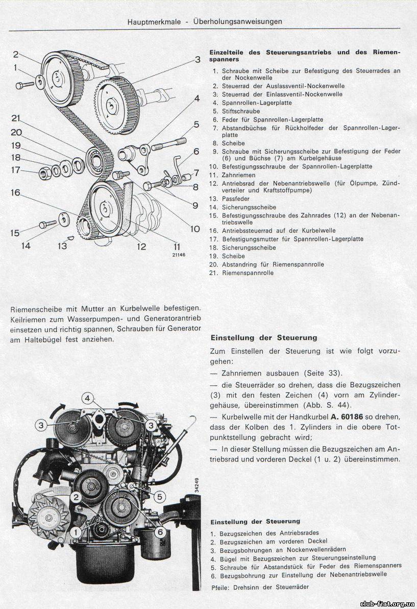

BOGIK,
Вот какие фотки у себя нашел - только на немецком

фото, которые обещал
во втором фото - как я понял как выставлять по меткам - без кожуха
Прикрепления: 8274388.jpg (167.5 Kb) · 5309505.jpg (204.0 Kb)
