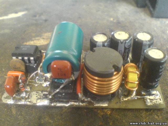

Да,я тоже делал преобр для ноута-получилось !

А вот плата в сборе

jimmi ну ка ну ка делись где стоит транзистор и какой поставил ( просто без радиатора он греется), что так много кондеров электролитов (какова емкость)? второй дроссель это ты по выходу поставил?
и еще какой потребляемый ток при какой нагрузке? и самый главный вопрос запускается ли она если сначала включитьт нагрузку а потом уже подать питание на всю схему, просто я заметил что мой не включался ( а вот если наоборот все супер) пришлось доработать схему так как не знаю в какой последовательности будет происходит включение, и теперь как не включай она запускается.
