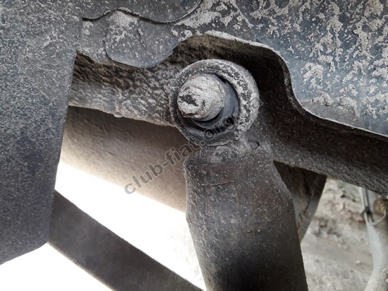

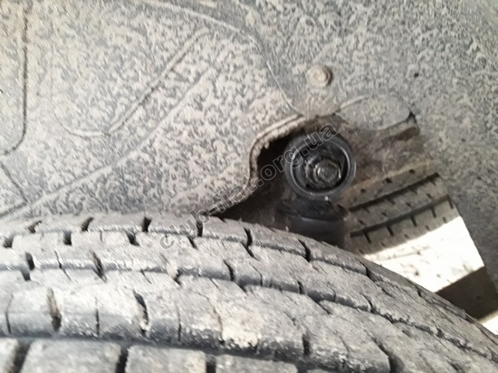

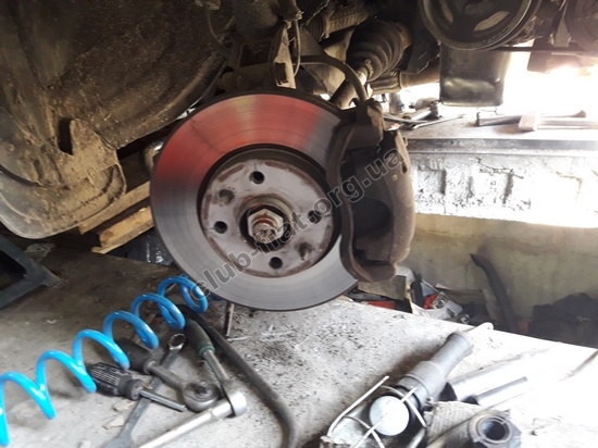

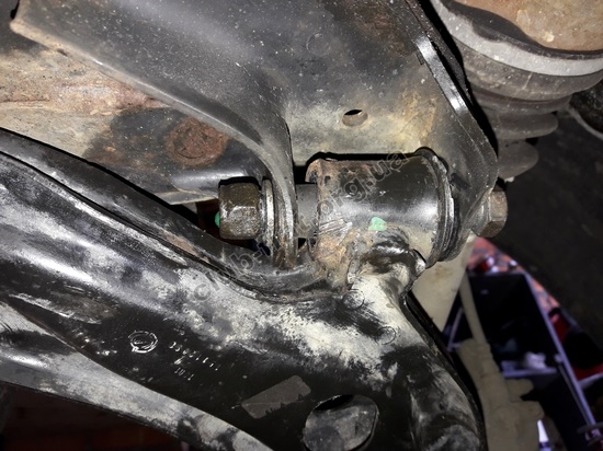

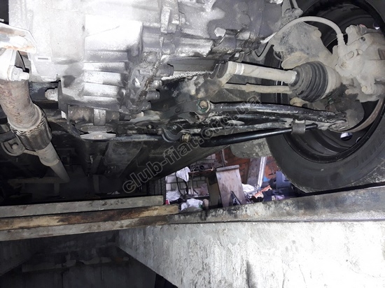

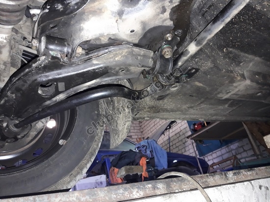

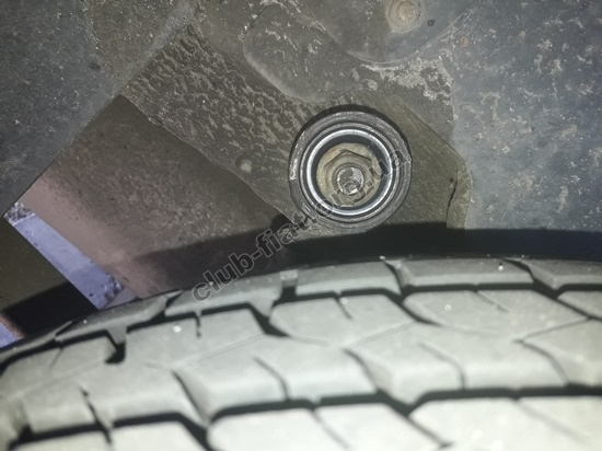

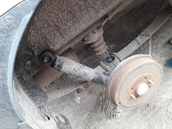

Вот весь фото отчет по проделанной работе ! пробег 70500 км
1 заменили втулки заднего амортизатора верхние  прошли 5т и порвало одну поставил туже фирму Бесека

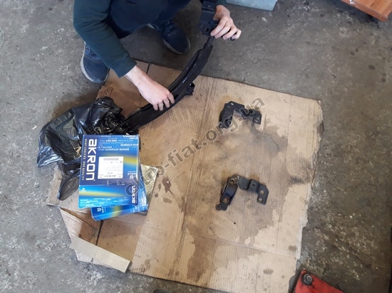

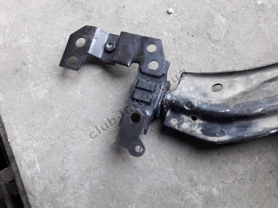

2 заменил все сайленблоки рычагов так как левая сторона была убитая решено было делать все одним махом что бы потом не пришлось опять лесть ! Куму Огромное спасибо за передние сайлентблоки Акрон
3 заменил масло фото нет

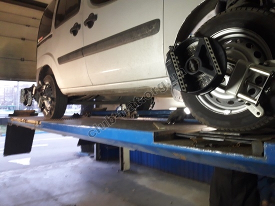

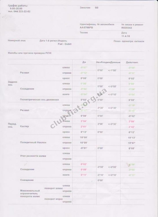

4 развал

Добавлено: 12.04.18, 21:01 | Сообщение # 112
Шаровые жывые? Ну и  чет там схождение  в допуске? а тоя   два раза менял сайлентблоки и  схождение в допуске)) вот и думай надо делать или нет))
Добавлено: 13.04.18, 09:50 | Сообщение # 113
Да нужно делать развал так как у меня правое колесо было завалено во внутрь !

Добавлено: 13.04.18, 19:35 | Сообщение # 114

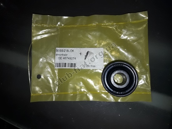

а что за втулки заднего амортизатора?
Какой них номер ?
никогда не встречал, а у самого тоже обе сдохли.
Добавлено: 13.04.18, 20:02 | Сообщение # 115
Цитата Бордовый ()
а что за втулки заднего амортизатора?Какой них номер ?
у вас  таких нет   в  продаже

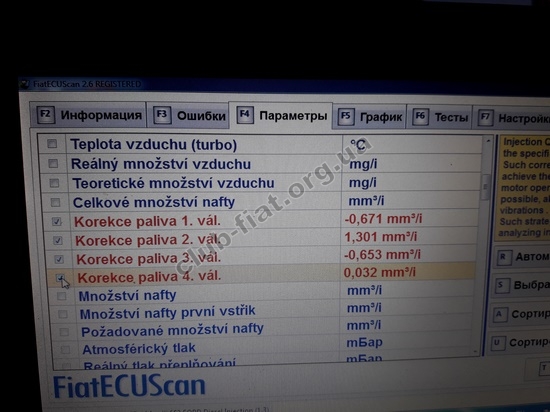

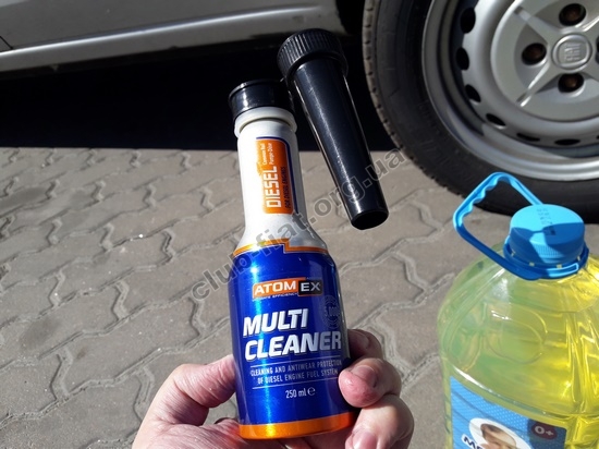

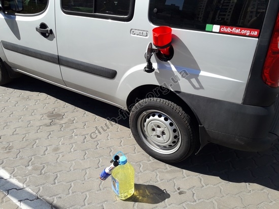

чистка форсунок

Добавлено: 10.07.18, 14:10 | Сообщение # 118

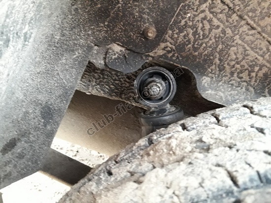

Поменял снова втулки верхние амортизатора так как хватило ровно на 2т км бесеку короче не кому не советую ставить !

Добавлено: 11.07.18, 14:48 | Сообщение # 119
Следующий эксперимент с сайлетблоками от Ауди и если нет . Тогда  ставим новые амортизаторы, а  старые в  зрительный  зал)))

Авто: FIAT DOBLO
В задние амортизаторы мне ставили с ваз 08-09. Они немного шире. Их пошлифовали и поставили.+ шайбы. цена вопроса с шайбами была 38 грн. уже 40 тысяч ездят.
