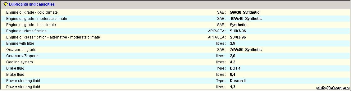

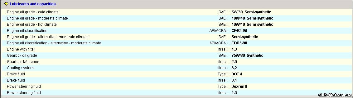

Як і обіцяв.
Перепрошую, але у мене трохи стара автодата, тому по 1.4 немає інфи, але не думаю, що вона аж занадто відрізняється від 1.6
На мою думку в двигуни треба лити те, що прописав дохтор.
Блін, форум перейменував файли. перше посилання -- бенз 1.6, друге -- йтд 1.9

Ти картинку бачив? Там написано -- холодний клімат -- 5вХХ, а нормальний(це типу в Україні) і гарячий -- 10вХХ
И тут намеренно искажение информации-зачем вместо цифр-"ХХ"?Во вложениях 5в30 и 10в40 и ты говоришь за жару!зачем же скрывать гарячие значения вязкости?5в40-самый раз! JOKERпривёл пример.
