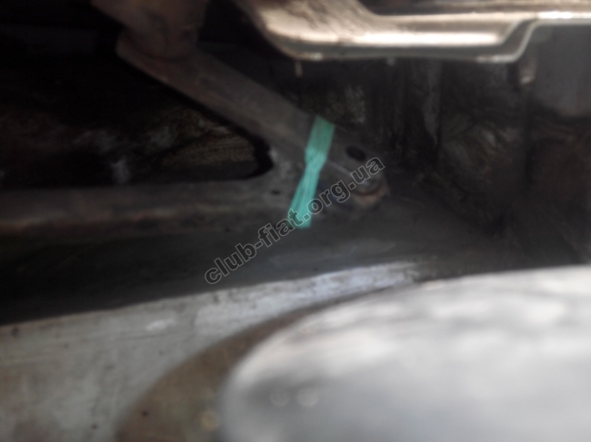

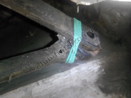

Сегодня отвалилась штанга с водительской стороны, посмотрел, выработка втулки(скорее всего) или шарнира, почти не держит.
Просьба, покажите на фото как вы там резинкой делали "временку" пока буду искать втулки.
Да и скажите, как правильно называются эти втулки, чтоб их искать или код какой ?
Заранее спасибо.
Да тут на фото уже с силиконом, проездил так болтше года и ни че. Резинка не слетает пока не рассохнется.
Ничего сложного и мудренного. Поверьтесей девайс продержался месяца два. И может быть резинка прошла бы и больше, если бы я не заметил висящий кончик лопнувшего витка и решил подстраховаться силиконом, который видно на фото. Вначале тоже было желание сделать по капитальному, но  время показало, что так сойдет надолго и колхоза не видно, сопельку можно и оторвать аккуратно. Искать новые безсмысленно, так как со временем будет тоже самое
