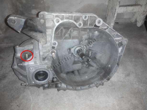

где находится датчик спидометра на кроме1987??
Добавлено: 19.05.16, 04:22 | Сообщение # 19
В дорестайловой(1987г), с "прямоугольной" приборкой тросовый спидометр.
Но если торпеду с приборкой осовременили до овальной, тогда датчик.
Но в любом случае и трос и датчик, а применялось два невзаимозаменяемых,
привинчены в одно место. Сама коробка в этом месте не изменялась.
Прикрепления: 6249004.jpg (32.3 Kb)
