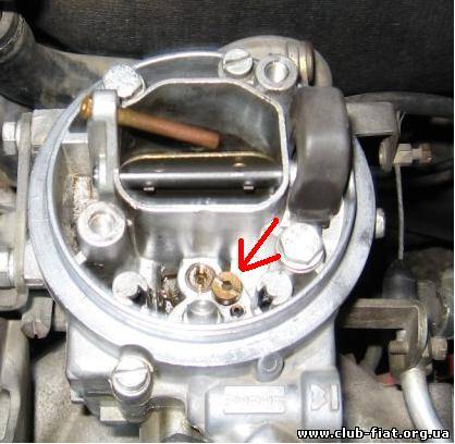

Вообще сейчас занимаюсь поиском,карбюратора,на Уно...а то штатный Вебер ТЛФ,уже отжил своё...вот думаю мож с коллекторами под 2а горизонтальных\вертикальных 36х или 40х заморочится...
Жалко что блок литровый,45и сильный...был-бы 1.1,было-бы лучше...у того в стоке 57м коней...но пока всё это только планы...а так поставил на место,шланг воздуха-заборника,с приёмником воздуха в передней части...
Завтро буду дверь заднюю регулировать,а то её меняли,но не выставили..
Кстати,это жиклёр,топливный? (отмечен красным на фото)
Прикрепления: 6600731.jpg (32.1 Kb)

топливный где то в поплавковой камере или в канале топливном
а это у тебя там пробка какая-то или воздушный жиклер ХХ - плохо видно

как и говорил - то жиклер ХХ
а главный топливный под эмульсионной трубкой
Вытащить его можно (не снимая нижней части с коллектора) выкрутив главный воздушный ,потом трубку эмульсионную , потом его (все в одном канале)
так как он в самом низу зацепить его можно обыкновенной деревянной зубочисткой

Ага,понял,спасибо...вот этот жиклёр,воздушный,мозги и делает,нет,там всё девственно чисто,но что-то ему не нравится...буду разбиратся...спасибо большое biggrin

Всё ок,разобрался...вернул старую иглу,с камерой,ешё раз всё промыл...всё супер,расход в смешанном цикле вернулся к 5ти литрам:)
