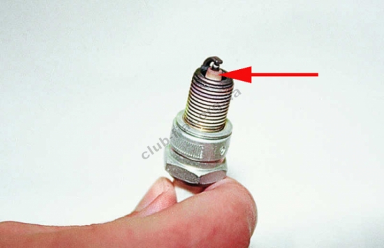

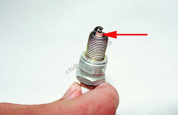

Фото не моё но суть думаю ясна,вот эта часть откололась,на фото указано.

Добавлено: 10.12.17, 22:33 | Сообщение # 59
Цитата zoom ()
Извиняюсь если вопрос не по теме, в движении машина вдруг потеряла тягу и загорелся чек.В итоге выяснилось что в первом цилиндре была не исправна свеча зажигания, а именно откололся кусочек керамики
Вот теперь  ясно какая часть  изолятора отвалилася, по первому посту не понятно было. Теперь все стало на свое место. Думаю, что вытягивать надо
