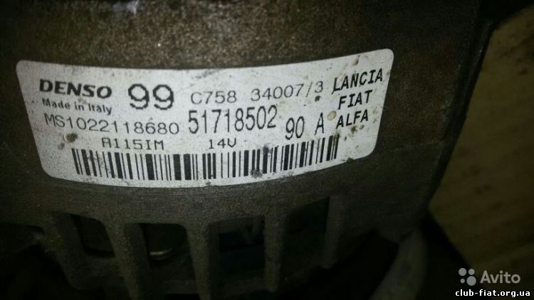

Помогите найти запчасти на этот генератор
нужно реле-регулятор и коллекторные кольца
спасибо
Прикрепления: 3550089.jpg (44.1 Kb)

одним словом запчасти на гену я подобрал:
Реле-регулятор генератора 51718502 (90А) - Magneti marelli 085563051010
Коллекторные кольца (Slip Ring) 51718502 (90А) - Cargo 138441
Подшипники на генератор  (51718502-90А) - SKF 6303-2RS-C3, SKF 6003-2RS-C3
единственное непонятка по подшипникам - стояли 6303DK2 и 6003DU - не понимаю эти буквенные обозначения

Подшипник 6303 проблем не создает,
а вот про 6003 полезно знать такое.
BB1- 3036 (размер 16.96x34.97x9.94 SKF).
Следует обратить внимание!!!
Подшипник имеет не стандартные размеры, и стандартный типа 6003 не подходит.
Он не садится на вал с натягом, а свободно от руки заходит.
16.96X35X10
BB1- 3036 = CARGO 141071;
Там же у меня записаны  аналоги, да гарантию за давностью дать не могу.
Ika 883330;
KOYO 6003/4YD2RMXC3;
KRAUF BAE1071;
Motorherz BAZ071WA;
WAI 6003DW-W

BB1- 3036 (размер 16.96x34.97x9.94 SKF).Следует обратить внимание!!!
в итоге подшипники я норм поставил или ...?
Добавлено: 30.12.19, 17:45 | Сообщение # 52
Подшипник имеет не стандартные размеры, и стандартный типа 6003 не подходит. Он не садится на вал с натягом, а свободно от руки заходит.
Так тебе виднее как там все собралось.
В любом случае немедленного отказа не предвидеться.
За счет свободной посадки имеется вероятность износа вала,
да это когда еще будет.
А если авто идет на скорую обезличенную продажу, так  это все вообще не имеет значения.
