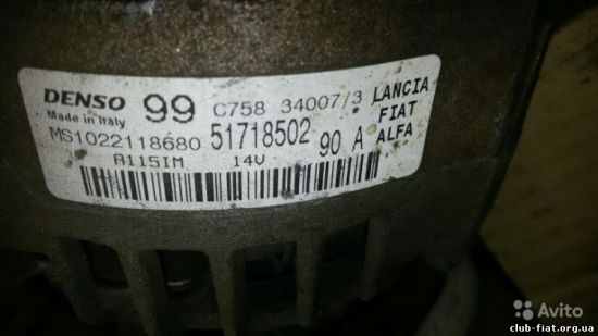

Помогите найти запчасти на этот генератор
нужно реле-регулятор и коллекторные кольца
спасибо
Прикрепления: 3550089.jpg (44.1 Kb)

одним словом запчасти на гену я подобрал:
Реле-регулятор генератора 51718502 (90А) - Magneti marelli 085563051010
Коллекторные кольца (Slip Ring) 51718502 (90А) - Cargo 138441
Подшипники на генератор  (51718502-90А) - SKF 6303-2RS-C3, SKF 6003-2RS-C3
единственное непонятка по подшипникам - стояли 6303DK2 и 6003DU - не понимаю эти буквенные обозначения
