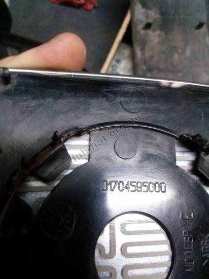

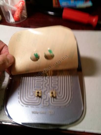

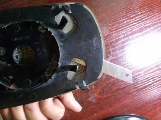

Выложу пару интересных фото
Сначала край подрезаем  обычным совковым лезвием, а потом  все известным лезвием по кругу.
Длины лезвия полностью хватает срезать  обогрев. Не усердствуем как выше описали  на обычном стекле нанесена зеркальная тонировка.
Получаем
Прикрепления: 3068212.jpg (54.7 Kb) · 4040250.jpg (68.0 Kb) · 6180706.jpg (48.7 Kb)

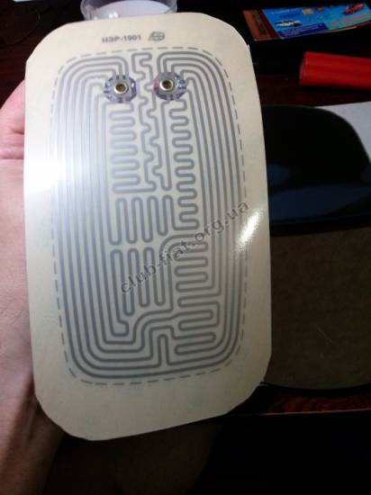

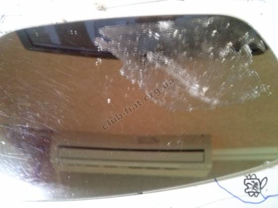

Чистим, обезжириваем
Фото держателя зеркала
Прикрепления: 5324749.jpg (38.6 Kb) · 7940708.jpg (45.2 Kb)
Добавлено: 16.06.16, 23:37 | Сообщение # 95
После описанных процедур клеим
Разглаживаем и  на рамку клеим
Самое тяжелое выщелкнуть рамку от зеркала. Два пути:
1 Самое опасное отвернуть зеркало в крайнее положение  вниз  и потянуть  край верха зеркала
2. Видел четыре отверстия  нажимая на них можно тоже выщелкнуть  зеркало (чисто теоретически) Пробовал трогать защелки по кругу они тупо отламываются
Прикрепления: 9834049.jpg (37.2 Kb) · 7374593.jpg (49.6 Kb) · 3307801.jpg (32.9 Kb) · 3184327.jpg (48.3 Kb)
