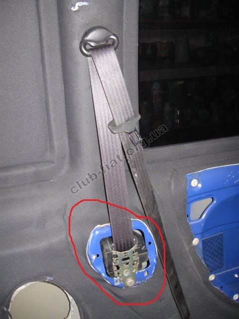

Всех приветствую.
Вот тоже надумал поставить ремни безопасности на задний ряд сидений в Фиат Добло 2009 г/в. С креплением верхних точок проблем не возникло - установил в стойки специальные закладные гайки и к ним прикрутил.
А вот с нижними креплениями возникла проблема. Хочу найти заводскую ввареную в кузов под него гайку (по аналогии с катушками, одну из которых и поставил абсолютно без проблем), но найти проблематично, так как кузов внутри обклеен тканью.
Человек, который мне продал закладные гайки для верхнего крепление, поведал мне, что он у себя в Фиате просто просверлил отверстие на 10  и через другое заводское  с другой стороны завел гайку прикрутил туда нижнее крепление.
Помимо этого столкнулся с еще одной проблемой. Люди, которые переоборудували мой Фиат, по все видимости на левой стороне срезали выпуклый металлический каркас под крепление катушки ремня. Соответственно катушку теперь закрепить проблематично. Хочу найти такой каркас и назад его установить.
Фото каркаса прилагается (фото я взял у человка, который продал мне заклдные гайки)
Прикрепления: 2661787.jpg (209.2 Kb)
