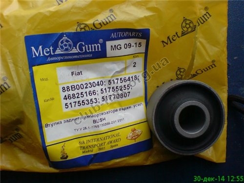

Те , которые с прорезями купил первый раз , развалились зимой . Появились разрывы . Сразу выкинул и поставил MG 09-15 . Прошли уже около 12 тыс, может больше . Недавно менял резину на зимнюю , на одном есть небольшое отслоение от обоймы , а так вроде держатся.

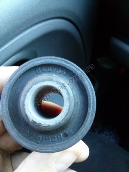

Верхние втулки Турецкие
Найти проблема, кто найдет маякуйте

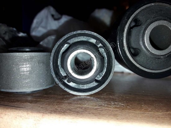

Это усиленные
$IMAGE3$
$IMAGE4$

Добавлено: 07.12.16, 22:10 | Сообщение # 52
Это усиленные
Прикрепления: 6414833.jpg (125.7 Kb) · 6896954.jpg (107.5 Kb)

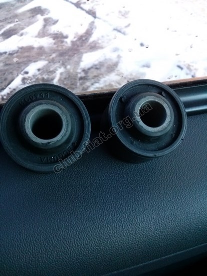

Руслан подкинул тоже Турция не БЦ, стоит обратить внимание
Каталожный номер В6022 Beseka
Прикрепления: 5319431.jpg (124.2 Kb) · 9941093.jpg (113.1 Kb)

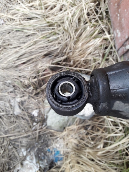

Пишет отчет, порвал один из верхних сайлентблоков заднего амортизатоа у  Руслана . Пробег составил аж    5т.км. Фирма Beseka. Вычеркиваем как производителя.
Теперь сидиv обсуждаем Febi Bilstein 07620, Sasic 9001552, Topran 104156, Corteco 21652152 Правда они  все от Ауди  и необходимы небольшие  изменения.  Теперь нужен подопытный кролик)) Вот подсказали по оригиналу есть Fiat 55171247, ну и  цена))). Так, что выбираем

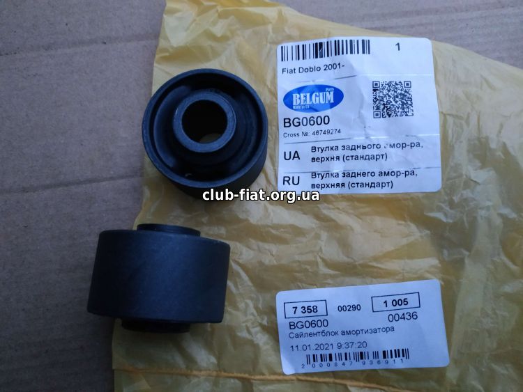

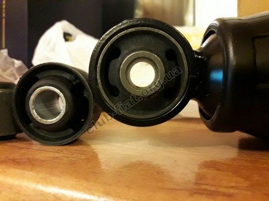

Всем привет! Хочу поделиться (в одной из тем писал, не помню в какой) по поводу замены верхних втулок заднего амортизатора. Beseka НЕ берите 100% (но возможно мне подделка попалась) распались после 1000 км. Поставил Belgum (по невнимательности писал ранее Metgum) и уже почти 60000 км по Николаевским дорогам и ещё норм. Но уже купил на запас ещё комплект точно таких же. Цена около 130 грн. пара.

Добавлено: 05.03.21, 19:40 | Сообщение # 59
Купил такие тоже BG0600 посмотрим на сколько хватит их !
