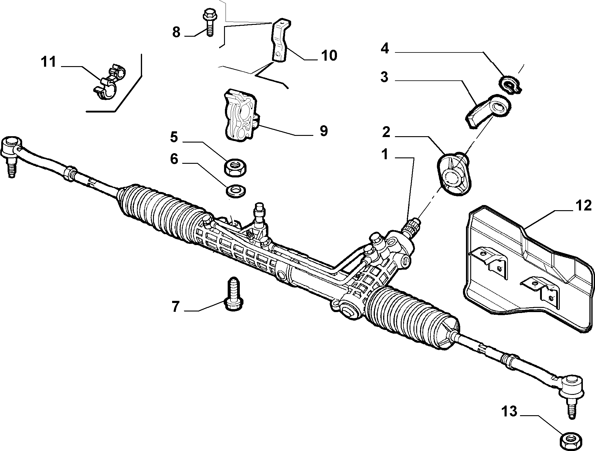

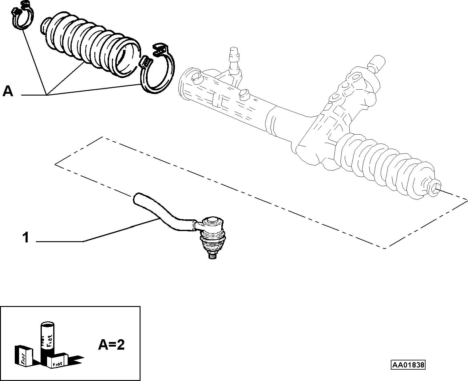

Прикрепления: 2782402.png (37.8 Kb) · 9189399.png (18.8 Kb)

Добавлено: 22.08.13, 13:05 | Сообщение # 19
шарик находится как раз под резиновым пыльником помеченный буквой(А),правая сторона.так вот и хотел спросить подтягивается он или нет,если нет то снимать всю рейку надо?.просто на всех других машинах которые я знаю без проблем подтягивается этот шарик. Повторюсь люфт еще не большой и проблему поэтому хочется решить наименьшими потерями для кошелька
Добавлено: 24.08.13, 15:06 | Сообщение # 20
Это на каких же?Из за конструктива "подтянуть" осевой шарнир можно кувалдой на оправке.Но время такого прошло, запчасти стали доступны.Этот небольшой люфт вымотает душу на мелких неровностях, а в самом плохом раскладе шарик выскакивает. И на стенде развала пошлют сразу. .Шарнирчик этот деталь самой рейки, поставляеться на конвеер в составе рейки, и потому в каталоге производителя авто с ним могут быть проблемы. В книжечке они уже обнаружились.Возможно подобрать с  другой марки, модели авто по образцу из лежащих в ближайшем реальном магазине.Это выведет цену из области дурацкого оригинала и бюджет будет спасен.А отличия в пяток милиметров длины роли не играют.Вывинчивать его надо с контрусилием и не создавать излишней нагрузки на сам механизм.Выполнить рекомендации.Демонтируйте рулевой механизм, выдвинте шток в левую сторону и зажмите его в тиски губками из мягкого металла весьма пролематично. Поэтому вывинчивать шарнир придеться творчески.

Добавлено: 26.08.13, 21:03 | Сообщение # 22
сегодня наконец таки узнал что тяга все таки разбирается и шарик по моему тож на резьбе. А в мануале нет её разбора потому что в магазинах рейка продавалась целиком и тяги отдельно было почти нереально купить,на данный момент они есть в магазинах и стоят 120 гр каждая
Р.С. вот все что я хотел узнать
